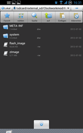

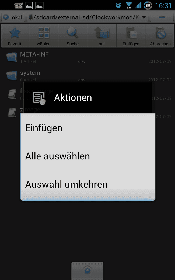

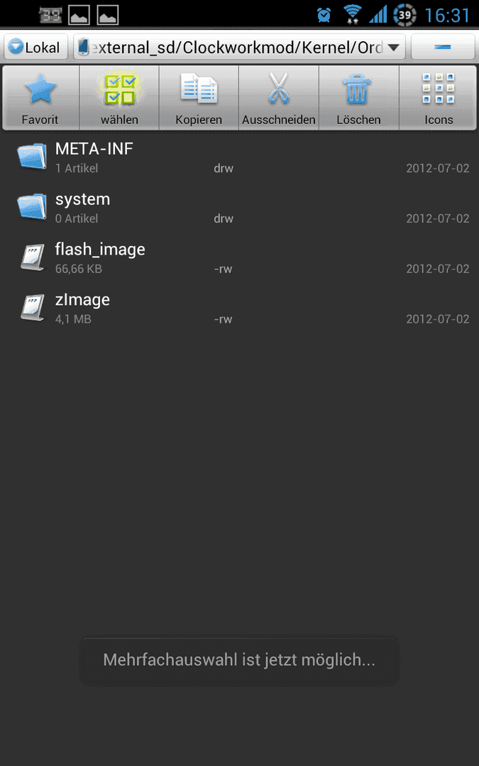

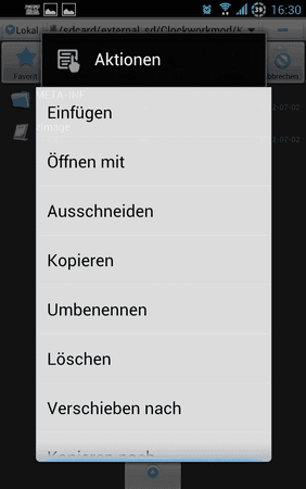

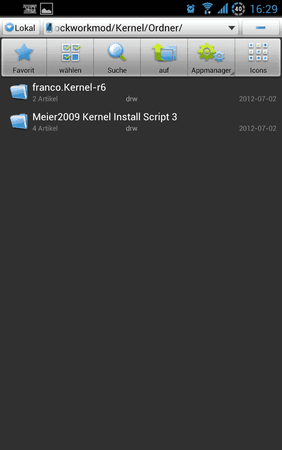

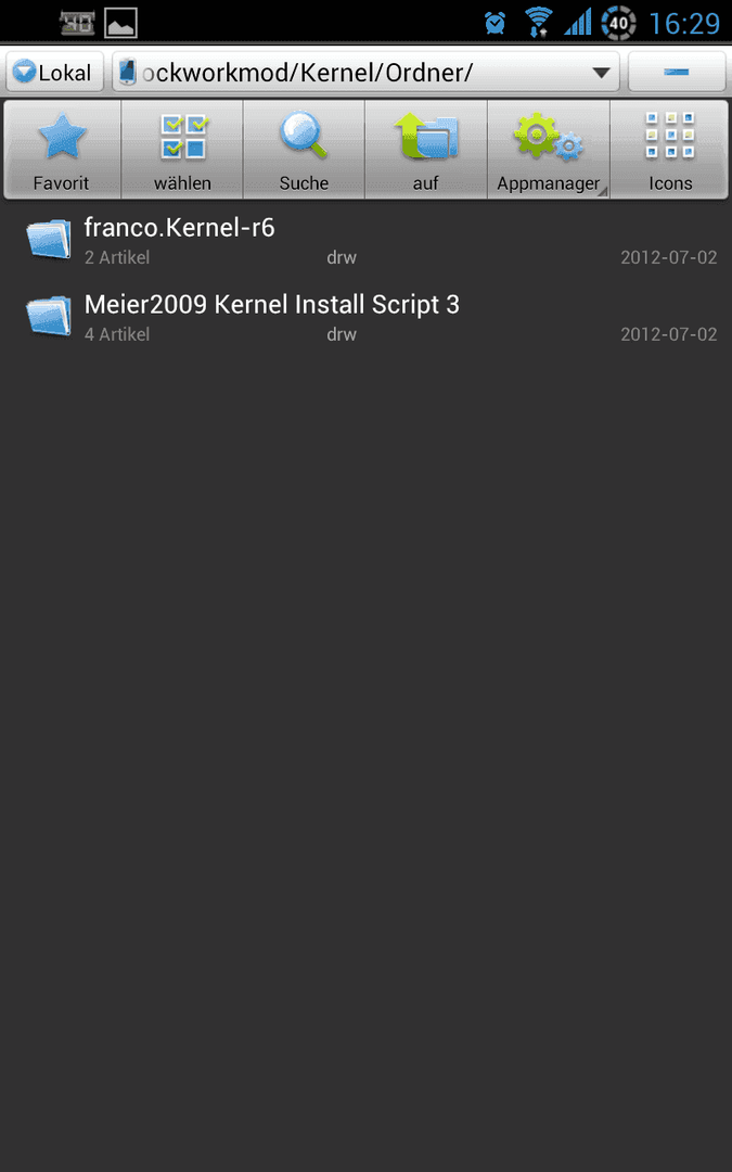

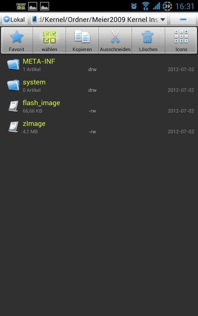

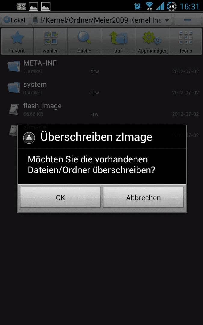

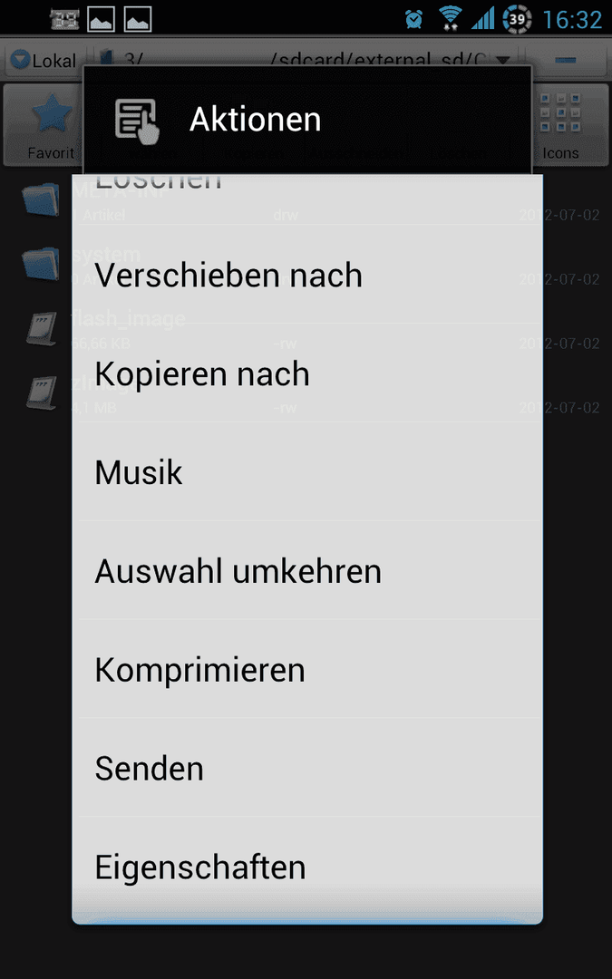

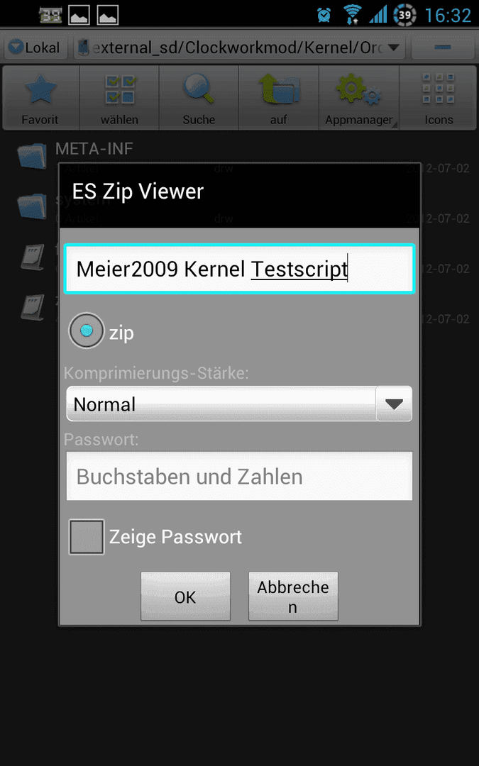

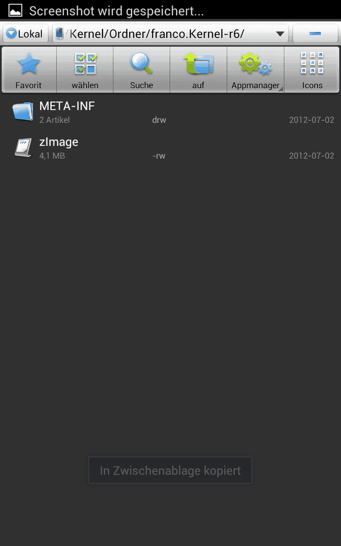

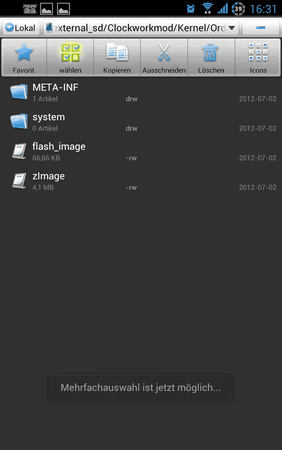

Okay, getestet!
Geht sogar OTA aufm Note! Ganz easy! Ich habe dafür EsDateiExplorer benutzt. Geht aber auch mit AndroZIP und ArchiDroid.
Entpackt das Script und den Kernel in je einen Ordner, kopiert das gewünschte zImage in den Script Ordner, Überschreibt die vorhandene Datei.
In den Script Ordner rein, Mehrfachauswahl anklicken, alle Dateien auswählen, lange auf eine Datei klicken, komprimieren auswählen, Name, fertig!
