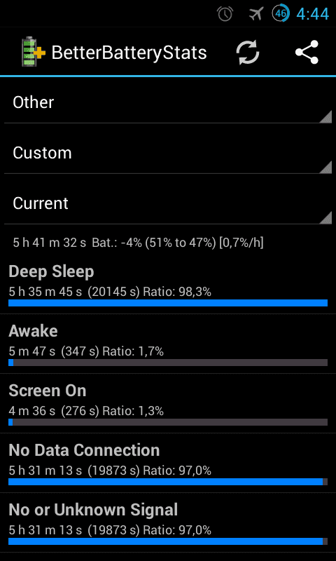

Zwischenbericht:
Wie nicht anders zu erwarten liegt der Verbrauch dieser (JB 4.2.2) ROM mit 3.4.x Kernel höher als bei meiner vorherigen ROM (s. Signatur)
Ich habe gestern mal den K^Kernel V1.3 mit 390 MB installiert aufgrund der größeren Speicherbereitstellung. Einen über Nacht Verbrauch im Flugzeugmodus hänge ich mal an dieses Post.

Derzeit versuche ich mal den Verbrauch mit einem 3.0.x Kernel runter zu schrauben. Bis dato habe ich noch keine Nachteile entdecken können. Zum Einsatz kommt Christopher K^Kernel in meiner bevorzugten 390 MB - Variante. Ich werde später davon berichten....
[Später] einen großartigen Unterschied konnte ich nicht feststellen bzgl. Verbrauch - allerdings schien mir das System hakeliger als vorher - daher habe ich mich entschieden den neusten K^Kernel v 1.4 mitsamt Ariesparts zu flashen - müßte allerdings noch XeLLars/Christophers neue Gapps v 1.3 einspielen, da in den Areis.parts (sprich die die SGS+ - spezifischen Einstellungen) nun die Möglichkeit besteht - Christopher PhantomKeyPress Filter zu parametrieren - oder aber nur die App nachträglich zu flashen.... Mal sehen
