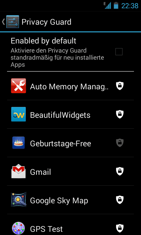

So ihr lieben,
ich habe die ROM heute noch einmal versucht zu flashen und habe sie erfolgreich installieren können.
Bis dato sieht es so aus, als ob die ROM in der derzeitigen Version nur auf einem sauberen System aufsetzen muß. Neben ein paar Kleinigkeiten läuft sie soweit ganz gut, allerdings ist die Kamera nicht funktionsfähig - nach dem Aufruf stürzt die App nach kurzer Zeit ab.
Der Privacy Guard hat sich ein wenig verändert (siehe Anhang) als auch die PerformanceControl.
Stay tuned - Erik wird sein Handy heute oder morgen wieder bekommen und dann auch wieder den Testbetrieb aufnehmen.
Ich wünsche Euch noch einen schönen Wochenstart
Rhonin

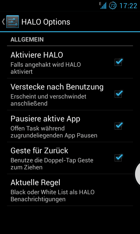

Hallo die Rom läuft ja sehr gut nur was ich nicht verstehe wie ich das genau mit dem halo machen soll muss ich die anwendungen anpinnen und dann rechts unten auf play drücken ? mfg
HALO gibt Dir in erster Linie die Möglichkeit Apps zu öffnen, die eine Benachrichtigungen abgesetzt haben. Du kannst natürlich auch apps anheften, die noch keine Benachrichtigung erzeugt haben oder die keine Benachrichtigungen erzeugen. Somit kannst Du sie auch über die HALO Blase schnell erreichen. Und wie Du es richtig beschrieben hast, kannst Du dieses Verhalten stoppen (pausieren) oder wieder anlaufen lassen (play)
Ich mußte allerdings auch ein wenig damit rumspielen, um die Funktion annähernd zu verstehen.... allerdings ist mir whitelist und blacklist noch nicht ganz klar.....
Rhonin
Wollte was so haben das zb whatsapp facebook gmail wenn ich da eine nachricht beziehungsweise e-mail bekomme das mir das dann halo anzeigt aber es geht nicht zeit mir nichts an. mfg
Also bei mir funzt WhatsApp und GMail diesbezüglich. Ich kann Dir mal meine Einstellungen zur Verfügung stellen und Du vergleichst mal. Könnte gut sein, dass ein Haken an der falschen Stelle für Deine Probleme verantwortlich ist.
Übrigens bei WhatsAPp ist das ganz nett, weil da das Kontaktbild des Schreibers in der Blase daragestellt wird :cool2:.
Also eingestellt ist bei mir die Blacklist (?) und alle Benachrichtigungen die sonst in der Statusbar angezeigt werden sind nun auch über die Blase erreichbar. Unter HALO))) habe ich mal keine Apps angeheftet.
Schalte ich auf Whitelist, so verbleiben die Nachrichten anscheinend nur in der Benachrichtungsleiste und die Blase reagiert nicht - schalte ich wieder um auf Blacklist so reagiert die Blase wieder auf neue Benachrichtigungen. Vielleicht steht also bei Dir HALO auf Whitelist ???
Ansonsten kann ich Dir leider momentan nicht helfen...
Reaktionen: OPC_300
Ja danke daran lag es mit der Whitelist danke. mfg
Das mit Black- und Whitelist habe ich glaube ich ungefähr verstanden.
Also das ist so, wenn du in den HALO Options Blacklist eingestellt hast, dann werden alle Apps die in der Statusleiste angezeigt werden auch in der Haloblase angezeigt. Stellst du nun auf Whitelist um werden keine Apps mehr in der Haloblase angezeigt, nur die Apps bei denen in der App-Info ein Häcken bei HALO Blacklist gesetzt ist und umgekehrt auch mit Blacklist. Allerdings funktioniert das nur teilweise(oder ich verstehe es falsch ^^), bei der Meldung wegen USB-Speicher aktivieren wenn ich es am PC anschließe funktioniert es, beim Musikplayer nicht.. und in der App-Info wird auch je nach dem ob Black- oder Whitelist eingestellt ist zwischen HALO Blacklist und HALO Whitelist gewechselt, ist also noch irgendwie etwas buggy oder so schwer zu verstehen :D
Aber ich mit dem wie es zur Zeit funktioniert schon mal zufrieden :)
