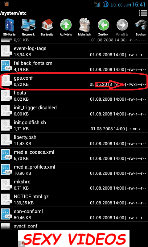

Endlich funktioniert es,Navigon 4.8.0 hält den GPS Empfang zuverlässig. :scared:
Im Anhang eine gps.conf, die ihr gegen die Originale dieser Rom tauschen müsst (system/etc)

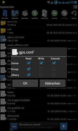

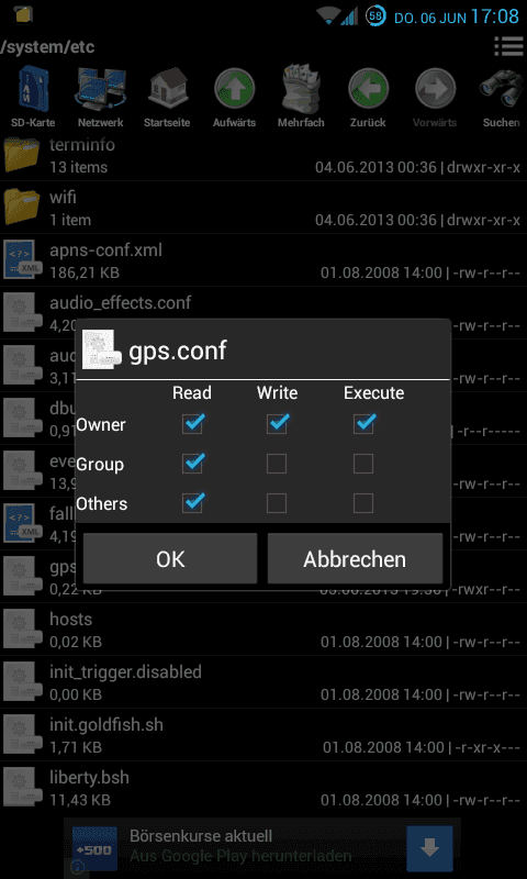

Wichtig ist, dass folgende Berechtigungen eingestellt werden, bei mir hat es sie gestern einfach zerschossen, weshalb ich gar keinen GPS Empfang mehr bekommen habe.
Die Berechtigungen, siehe Screenshot:
