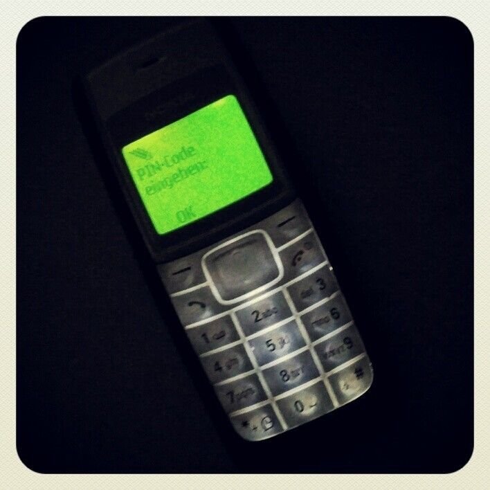

Ich hasse Smartphones - Ich will wieder ein Handy mit grünem Display :D
bleib am ball / respektive am smartphone...die profis werden bestmmt noch wach werdeen...und du willst doch nicht wirklich hierhin zurück oder?
Doch Doch. 1 Woche Akkulaufzeit HAHA :D
