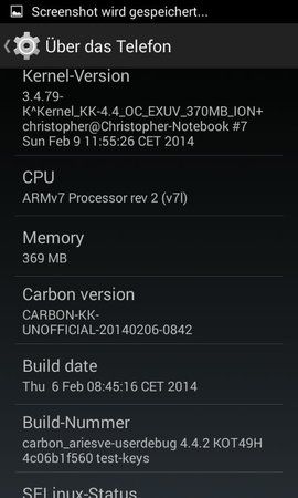

@ Droogie: Was steht bei Dir in der Telefoninfo ?
Guck mal bei meinem Anhang - Steht da wirklich K^Kernel - so wie Du das beschreibst, hört es sich so an, als ob Du immer noch den Stock-Kernel in Betrieb hast...
