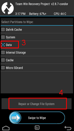

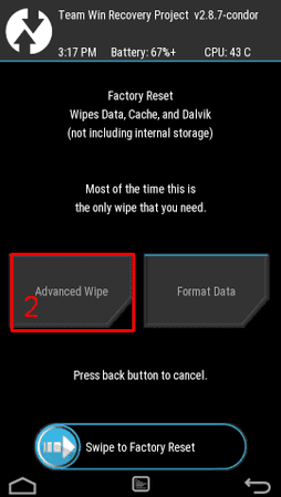

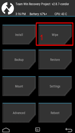

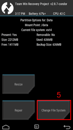

Hier nochmal als Bilderfolge (ist jedoch nicht I9001 - aber die Abfolge ist die selbe). Nach Schritt 5 sollte eine Auswahl bzgl. Dateisystem erscheinen. Da wählst du EXT4 aus. Damit wird alles auf der internen SD-Karte gelöscht. Ich nehme aber an, du hast da eh nix drauf.
Die CM11 und die Gapps solltest du aber auf die ext. SD-Karte oder auf PC zwischenspeichern, weil sonst sind die durch das umformatieren weg.
Nach dem Umformatieren flashst du dann nochmals CM11R17 und Gapps.

gemacht . mit back zurück bis recovery dann wieder wipe aber irgendwie fehlt Android system
tjoa dann --> reboot und schauen was passiert.
aber fehlt noch;Wipe Dalvik Cache, Cache, System and Android Secure - sollte die Data-Partition sein (Wipe -> Advanced Wipe)
nein, du mußt nur /data umformatieren. Der Rest ist erst mal uninteressant. ROM / GApps flashen und dann reboot.
Reaktionen: howyds
ich glaube bin da, also fertig aber wo sehe ich die neuen partiponen
Die siehst du nicht. Die heißen gleich, nur die physikalische Größe auf dem Speicherbaustein im Telefon ist neu geordnet. Schau hierzu mal ein paar Beiträge weiter vorne.
Letztendlich auch uninteressant. Du hast weiterhin rund 5GB frei nutzbaren Speicher.
