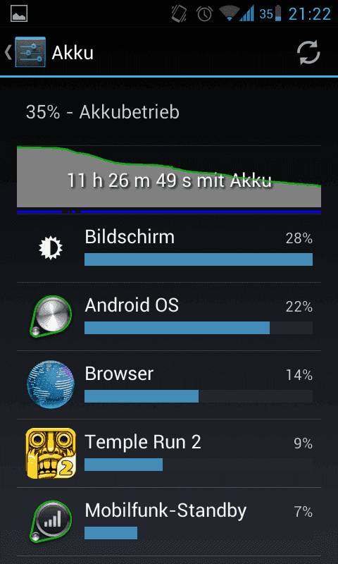

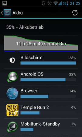

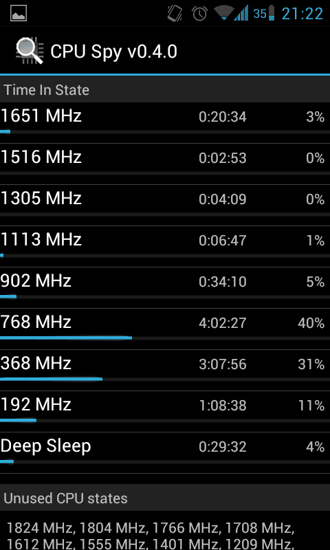

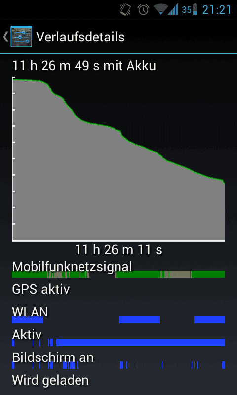

Riesiges Problem: Mein Akku wird bei sehr geringer Nutzung wieder rapide geleert, die Screenshots im Anhang liefern mehr Infos (bei der Grafik beachtet man bitte den Balken bei "Aktiv").
Ich bin für jeden Lösungsvorschlag bereit, aber bitte helft mir. Ich nutze CM10 B2 mit dem neuesten Phenom Kernel.

Hast du mal probiert mit BetterBatterStats herauszufinden was da so lange aktiv ist? Am kernel und Rom kann es eigentlich nicht liegen, da viele und auch ich nicht dieses Problem haben... :eek:
Gesendet mit meinem Samsung S Plus (@JellyBean)
Hast du Caches leeren schon versucht? Ansonsten neu drüber flashen oder im schlimmsten Fall wipen.
Oder hast du irgendeine App, die dies beeinflussen könnte?
~ via Google Nexus
Da läuft irgendeine App die ganze Zeit im Hintergrund die den Deepsleep verhindert und es so die ganze Zeit Aktiv ist, bei mir hat Android OS übrigens nur 6%...
Du kannst vllt mal BetterBattaryStats nehmen um die App zu finden die das Phone die ganze Zeit wach hält.
Edit: etwas langsam :D
Die Caches habe ich gestern schon gewiped, Better Battery Stats werde ich probieren. Mir fällt keine schuldige App ein, die das sein könnte. Das Problem tritt auch erst nach dem flashen des Phenom Kernel auf. Am besten erläutert ihr mir, wie ich genau vorgehen sollte, wenn ich den Kernel nochmal erneut flashe.

Ich bin zu doof für die App ...
Muss man die irgendwie einrichten? Bei CPU States steht z.B nur 1 KHz, hilft also nicht weiter.
Auffällige aktive Dienste gibt es auch nicht.

Bei Kernel Wakelocks steht "no reference since unplugged set yet", bei partial wakelocks ist GPS Location Provider mit riesigem Abstand vorne: Count: 633 und 77%, der Balken ist ganz durchgezogen.
Aha - da hast Du wahrscheinlich Deinen Übeltäter :sneaky:
Also dieser Dienst wird von einer App entweder ständig aufgerufen oder aber der Dienst hat sich irgendwie aufgehängt.... Ich vermute aber ersteres - In Frage käme -> Schau mal hier nach - Chamonix ist ja auch der Entwickler von BBS :cool2:
