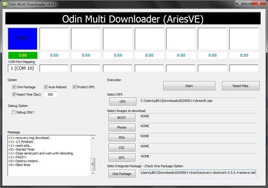

Hallo Gemeinde,
ich habe mir ein neues Board eingebaut, da war noch das Original ROM drauf.
Nun habe ich die externe SD Card und die SIM Card entfernt.
Mit Odin habe ich recovery-clockwork-5.5.0.4-ariesve geflasht.
Danach bin ich im Recovery Modus auf update zip from SD Card gegangen und nacheinander ohne reboot
1 - das Image
2 - Die Gapps
3 - Den neuen Kernel geflasht
Alles gewiped und zurück gesetzt. Danach einen reboot ausgeführt. Leider lande ich immer wieder im Recovery modus. Auch ein erneutes Image flashen hat nichts geholfen.
Wer kann helfen, ich benötige dringend Hilfe.
Gruß Ulli:crying:
Hat sich erledigt, nach dem 3. mal flashen hat es funktioniert
