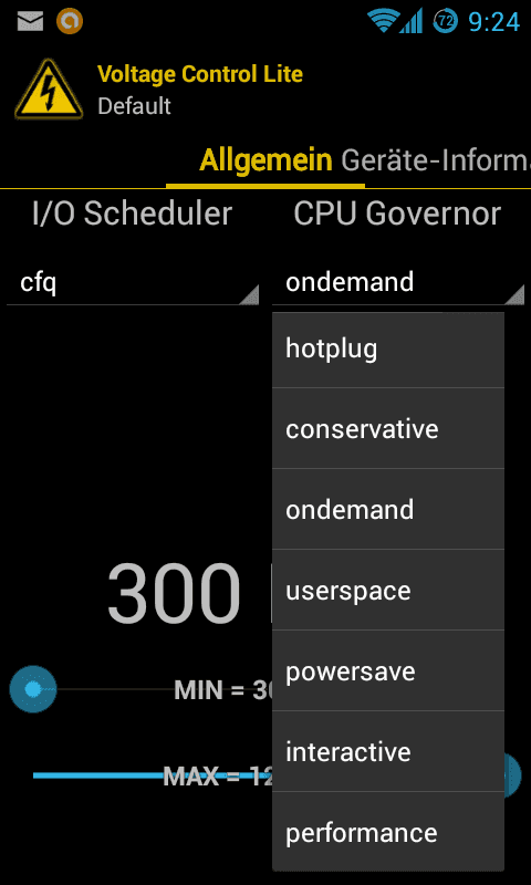

Falsch. Der Standard kann das nicht. Im Screenshot sind die möglichen Einstellungen. Mehr gibt's da net.
