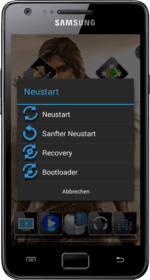

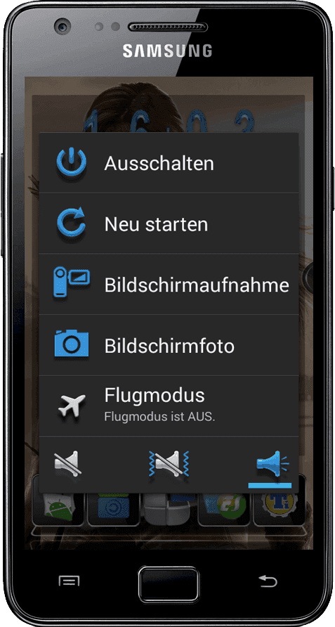

das ScreenCast Symbol und die Schrift hat mir nicht so gefallen
siehe hier Bild
und habe es geändert den solche Schönheitsfehler lassen mir keine ruhe
und habe in diesem Menü gleich noch die Start Optionen angepasst :D
Was ist denn ein sanfter Neustart?
@lastWE14
ist ein Warmstart bei dem braucht man z.b. keine SIM-Karte Pin mehr eingeben das bleibt gespeichert der Start ist auch etwas schneller
ist eigentlich auch nichts besonderes das gab es ich schon immer über diverse Apps nur die Bezeichnung ist da etwas ungewöhnlich
