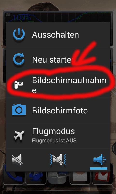

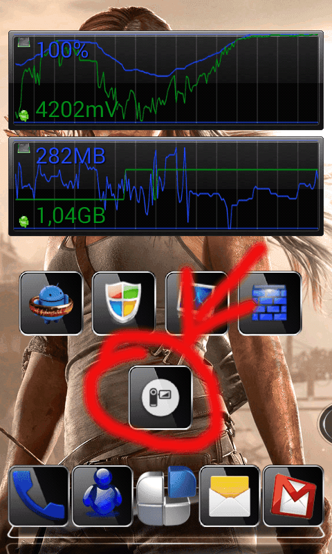

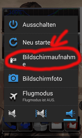

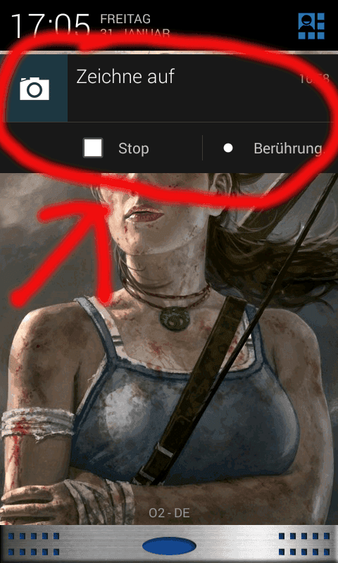

und wer schon mal die ScreenCast Funktion von CM11 testen will
der kann die Funktion mit der GravityBox freischalten
einmal als Shortcuts oder im Ausschalten Menü
siehe Bilder:

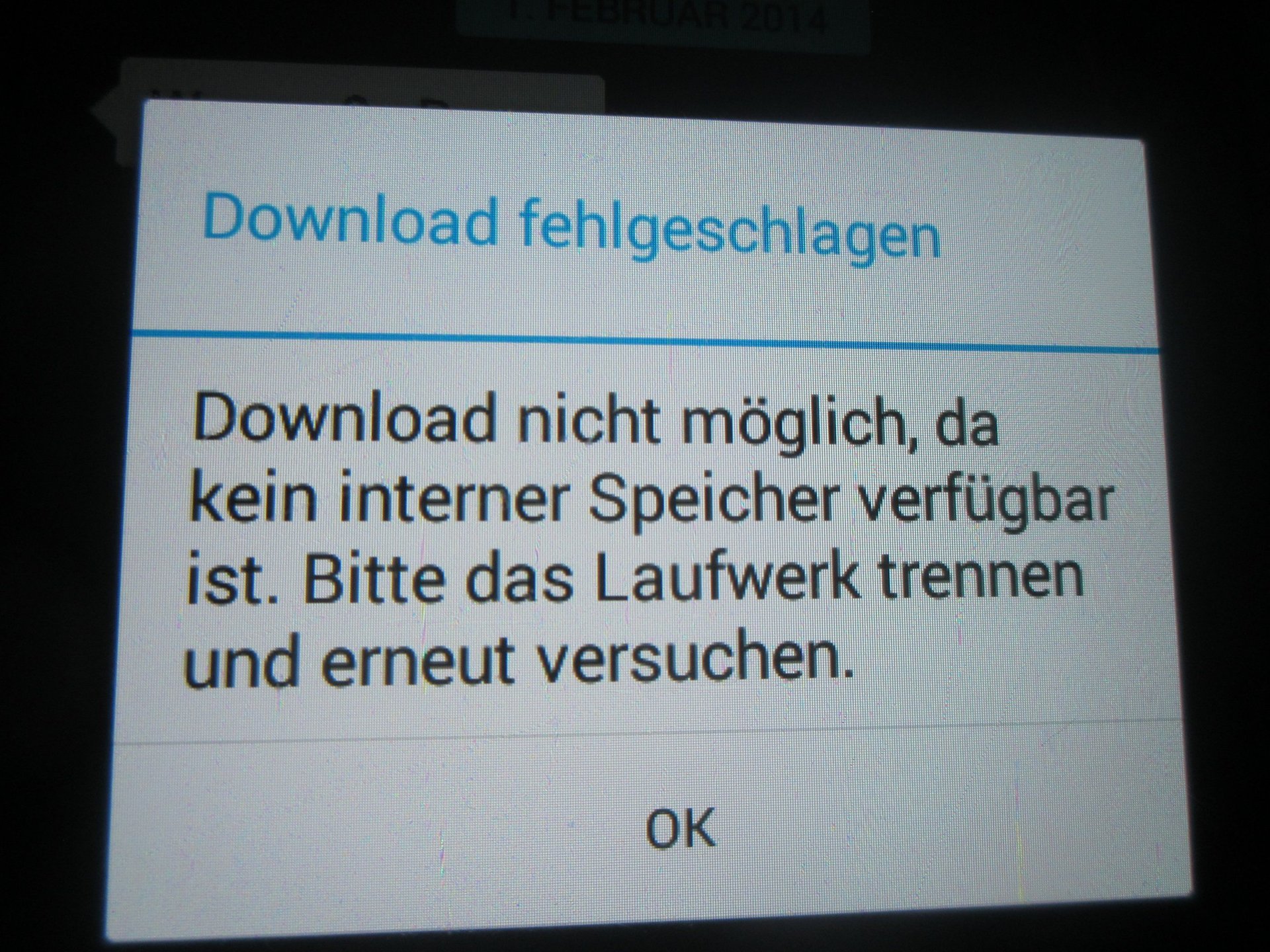

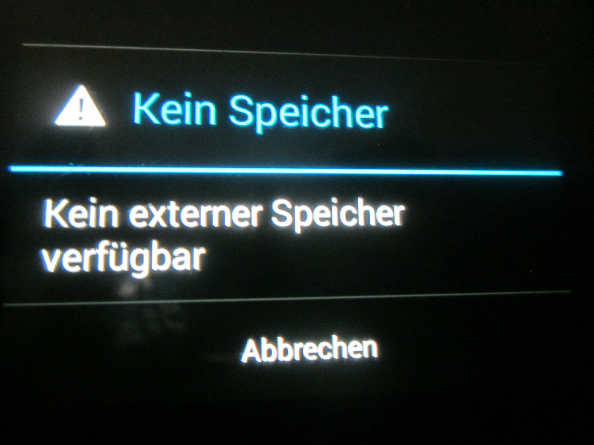

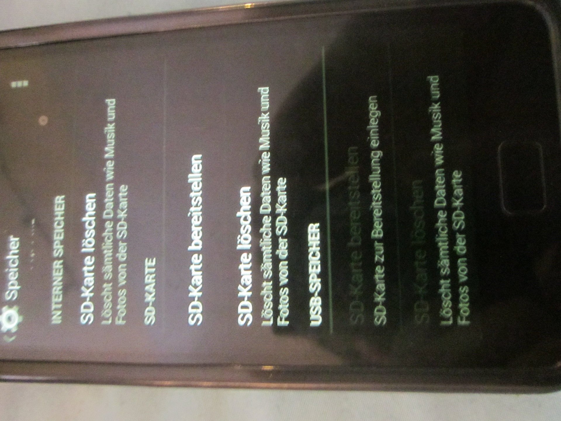

Hi Leute,
ich habe seit Gestern Abend ein mehr oder weniger großes Problem mit meinem I9100G.
Zur Software:
Blazing Kernel (mit CWM) + Cyanogenmod 11 Nightly (11-20140126-NIGHTLY-i9100g).
Angefangen hat es gestern Abend damit, dass mein handy einfach angefangen hat teilweise sehr stark zu ruckeln und es reagierte recht träge, was eigentlich für die CM11 Nigthly echt ungewöhnlich war.
Hab mir halt erst mal nichts dabei gedacht, wie man das immer tut und das Handy einfach neu gestarten.
Seitdem besteht mein Problem.
Das Handy erkennt irgendwie nur noch die 2gb Speicher für die Apps, der Rest wird einfach nicht angezeigt (Also der restliche interne Speicher + meine 16gb SD Karte...).
Als erstes hab ich mir erst mal gedacht, lad ich doch erst mal nie neueste Nightly runter, um zu gucken, ob die geht......Pustekuchen.....nix geht, der Download startet nicht mal wirklich.
Wenn ich z.B. die Galerie starte, bekomm ich folgende Fehlermeldung (Bild davon ist auch noch mal im Anhang): "Kein Speicher: Kein externer Speicher verfügbar".
Die Kamera App verrät, dass ich eine SD-Karte einlegen soll ("Legen sie vor Verwendung der Kamera eine SD-karte ein.
"Hmmmmmmm......komisch...." hab ich mir da erst mal gedacht.
Auch Whatsapp gibt mir ne Fehlermeldung, wenn ich eine Datei runterladen will. genau so funktionieren auch keine Screenshots etc. . Doof!
Dann hab ich testweise mal geguckt, ob ich nich die auf meiner SD-Karte eigtl. noch vorhandene CM 10.2 Nightly flashen kann. geht auch nich.
Er findet die Partition nicht, Sowohl SDCard0, wie auch SDCard1 sind nicht existent.
Factory Reset hat auch nix gebracht.
Habt ihr ne Empfehlung, was ich da tuen sollte? Für mich ist das dann leider doch ne Nummer zu hoch.....da passe ich....
MfG
Adrian
