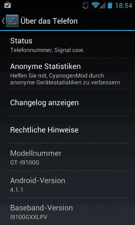

Danke für deine Erklärungen! Hat alles perfekt funktioniert, CM10 läuft richtig gut :)
HALLELUJA!!!!
