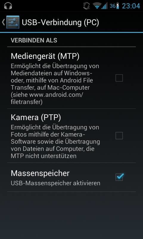

Gibt es:
Systemeinstellungen -> Speicher -> (linker Key) ->USB-Verbindung (PC)
Dort dann Massenspeicher auswählen.

Das ist aber gut versteckt. Doch leider klappt es bei mir nicht.
Wähle Massenspeicher aus, aber sobald ich das USB Kabel mit den PC verbinde Wechselt es von selber auf MTP. Auch wenn ich das Galaxy reboote geht es wieder auf MTP.
Habe auch mal USB Debugging ein und ausgeschaltet. Der gleiche Effekt
Muß noch was anderes konfiguriert werden, dass die USB Verbindung im Massenspeichermodus bleibt?
Welche Nightly verwendest du?
Laut deiner Signatur verwendest du den HP-Kernel, dieser unterstützt USB-Verbindung als Massenspeicher noch nicht, wird in der nächsten Version wohl enthalten sein. Mit dem CM 10 Kernel funktioniert es.

Habe jetzt mal die cm-10-20121001-NIGHTLY-i9100g.zip geflasht. USB Debugging und Massenspeicher eingeschaltet. Das klappt jetzt und im Windows Explorer sind nun 2 Laufwerke. Allerdings kann ich nicht drauf zugreifen. Windows meckert "Datenträger einlegen" Obwohl ich debugging aktiviert habe.

Einstellungen > Speicher > Kontexbutton > USB-Verbindung > Massenspeicher aktivieren
Ich bevorzuge definitiv CM 10.
Bei läuft alles Bugfrei.
Ich habe es genauso gemacht wie auf den Screenshot. 2 Laufwerke werden im Windows Explorer angezeigt aber der Zugriff ist nicht möglich. Vielleicht ein Windows Problem? Muss ich mal am meinen Laptop testen.
Mit den Galaxy 5.1 Rom ging es allerdings am PC.
Sorry, das erste Problem war der Kernel, aber das zweite meine Schusseligkeit.
Nachdem verbinden muss man ja noch einmal den USB Massenspeicher aktivieren unterhalb der Statusleiste.
Jetzt klappt es.
