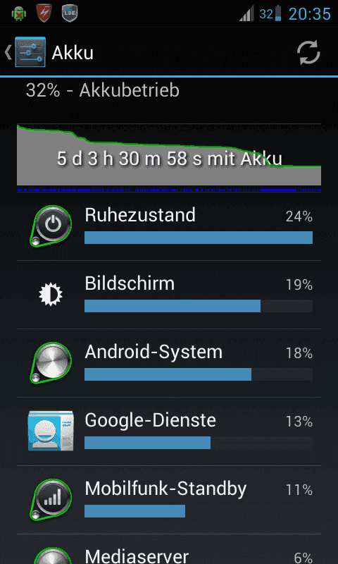

Ok, ich gestehe ich bin krank und hab sogut wie nichts gemacht, aber die Akkulaufzeit ist doch vollkommen ok.
Nightly vom 18.11, Horsepower, niedrig eingestellte mV, cfg, conservative, 150-1200 MHz (800 geht ja nicht mehr beim HP)
