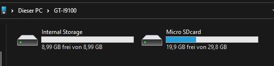

So schaut es derzeit auf dem S2 nach dem Abarbeiten der ganzen Wipes ab Pkt. 9 aus (Status identisch wie bei installiertem 14.1 noch ohne emuliertem Speicher):
Irgendwas nicht passend?

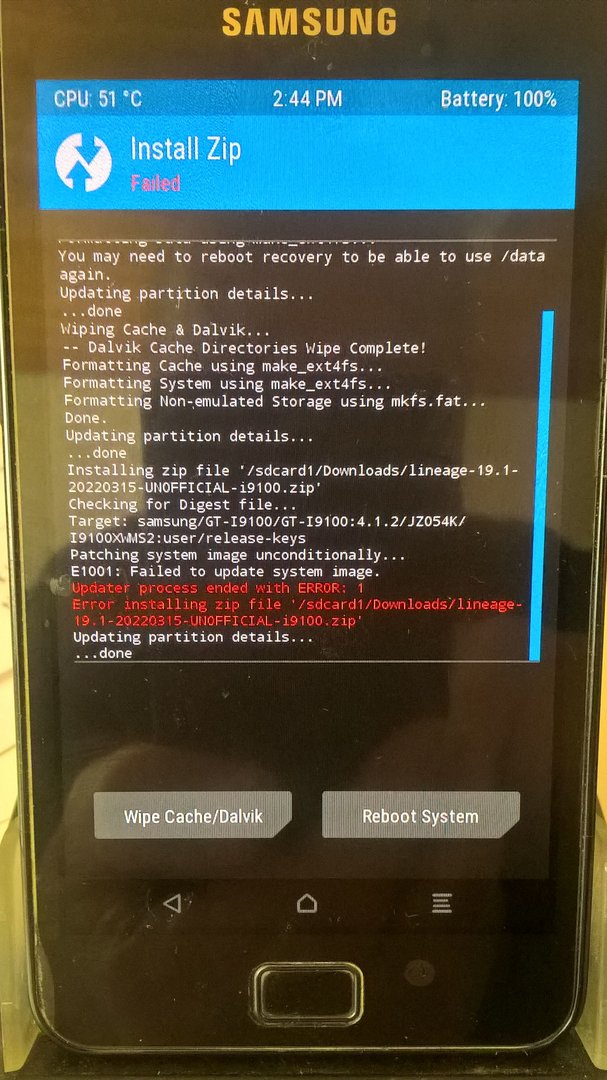

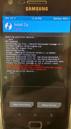

Und das passiert, wenn ich die bisherige 14.1 (oder auch die 18.1 bei eingerichtetem emuliertem Speicher) installieren möchte:
Da ist ziemlich schnell Schluß - aus Gründen, die ich mir nicht erklären kann. Wie gesagt: bei 18.1 oder 19.x ist es ähnlich.

Hier die bebilderte Bestätigung für 19.1:
"Kaum macht man's richtig, funktioniert es auch." ;)
Nicht, dass Alles immer logisch zu erklären ist (das hier bestimmt nicht), aber zuweilen führt es zum Ziel. dem trivialen Weg zu folgen. Hier war es der von riNanDO in seinen Threads aufgeführte Weg ab ODIN@S2-Stock-ROM, den auch ChicKo & Pazuzu-13 empfohlen hatten.
Ist zwar derzeit noch die 18.1 (wg. GPS), aber u. U. gibt es das irgendwann doch in der 19.x.
Danke allen Beteiligten. :)

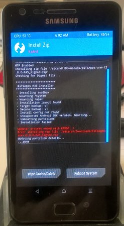

Ein nachträgliches Installieren der BitGApps (s. Link #12 - BiTGApps-arm-12.0.0-R45_signed) war übrigens erfolglos. Hat Jemand Gleiches erlebt?

Hast Du mal inzwischen GApps getestet? Scheitert hier mit dieser F-Meldung:
Eine weitere GApps (open_gapps-arm-12.0-pico-20211218-UNOFFICIAL_MOD) war ebensowenig verträglich mit meinem Android12/LOS19.1 wie die oben gezeigte.
Hat Jemand eine getestete Mini-, Micro-, Pico-, was auch immer-GApps?
