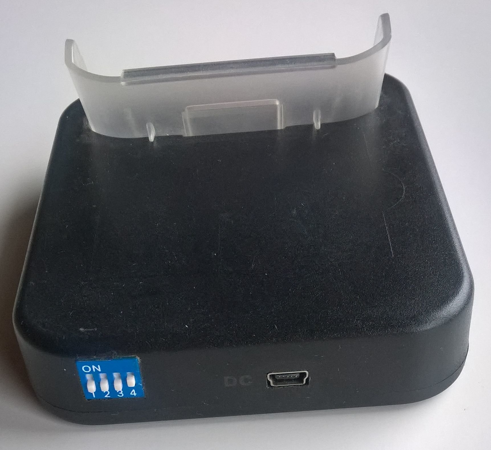

" Dank eines kleinen Micro-USB-Steckers mit dem Wundermittel 301K ..."
Dass damit der JIG-Micro-USB-Stecker gemeint war, dürfte klar gewesen sein. Die Suche danach hätte ich mir allerdings sparen können ( war damals eh nur als Backup gedacht), wenn ich mir mal die Rückseite meiner S2-Mumbi-Dockstation genauer angeschaut bzw. mich erinnert hätte. :rolleyes:
Sie hat nämlich eine Besonderheit aus früheren Frickelzeiten: eine integrierte, zuschaltbare JIG-/DL-Funktion ( Umbau Dockstation inkl. JIG- und OTG-Funktion ).

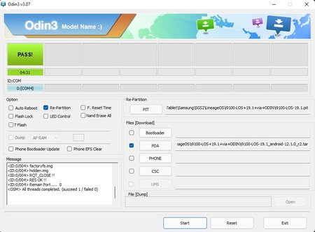

ich habe gerade exakt nach der Beschreibung des Devs im XDA-Thread #142 die Pit & die LOS19.1 ....tar eingefügt und den Flash gestartet. der Vorgang dauerte etwas und endete (für mich) mittendrin, denn der bekannte blaue Balken im DL-Modus des S2 war nur wenig zu sehen, obwohl Odin Vollzug meldete.
Ich vermute mal, dass die .tar nicht angerührt wurde, denn nach dem Restart kam das S2-Logo inkl. Triangle, es dauerte etwas und dann erschien wieder der DL-Modus. Da ist m. E. kein OS drauf, von TWRP 3.6.1_9.0 meilenweit nichts zu sehen.

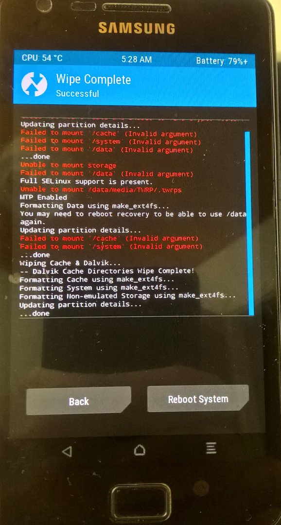

Ein Versuch, mit der im Thread erwähnten emulierten Pit & TWRP einen früheren Zustand wieder herzustellen, war auch nicht sonderlich erfolgreich: es gab schon bei den vorbereitenden Wipes zum LOS-Flash reichlich Motzerei bzgl. Mount-Probleme. Irgendwelche Dateien haben da für Unordnung gesorgt. Solange das nicht bereinigt ist, brauche ich über einen LOS-Flash gar nicht nachdenken.
Nachtrag 2:
So - die roten Meldungen sind dank Akku-Entnahme beim neuen ODIN-Anlauf weg. Ich habe dann die vom Dev erwähnte TWRP 3.6.1_9.0 über die vorherige geflasht: das ging. Die vom ihm empfohlene Pit scheint keine emulierten Bereiche mehr zu haben. Interessant dabei ist, dass mein S2 jetzt omni_gt9100 heißt.
Ich wollte dann mal versuchen, aus der Recovery 3.6.1_9.0 heraus diese ominöse 1.3GB große i9100-LOS-19.1_android-12.1.0_r2.tar zu flashen (dazu hatte ich sie auf die SD-Card kopiert), aber die wird im Ordner nicht angeboten, obwohl vorhanden. Auch das bekannte Wipe Data, das mit YES initiiert werden muss, ist nicht vorhanden - es gibt nur die Advanced ...
Durchwischen ergibt nur jede Menge rote Meldungen.
