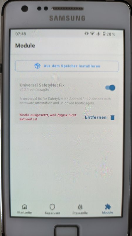

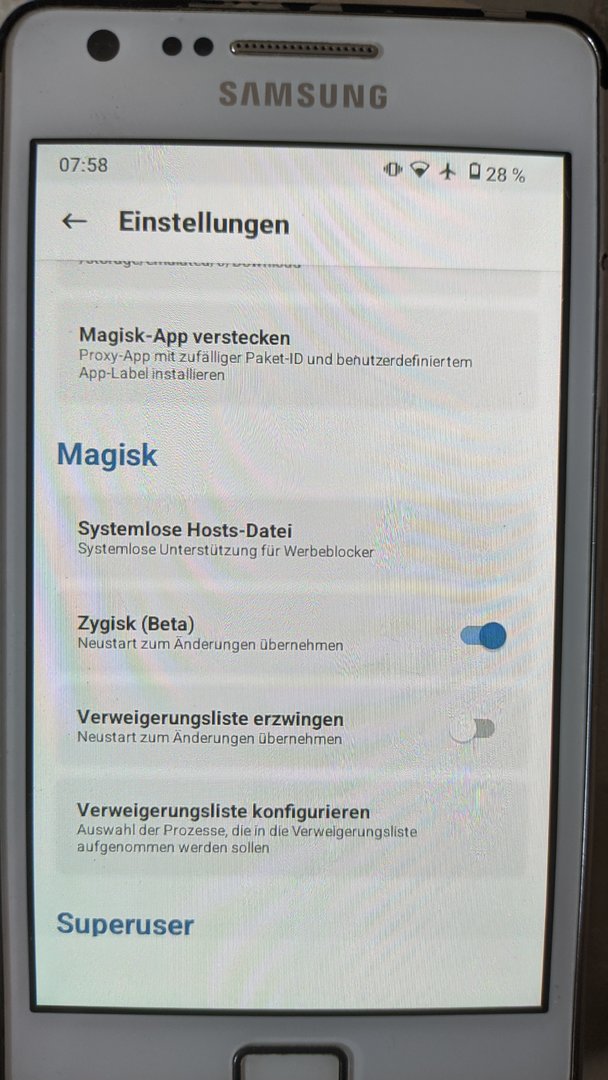

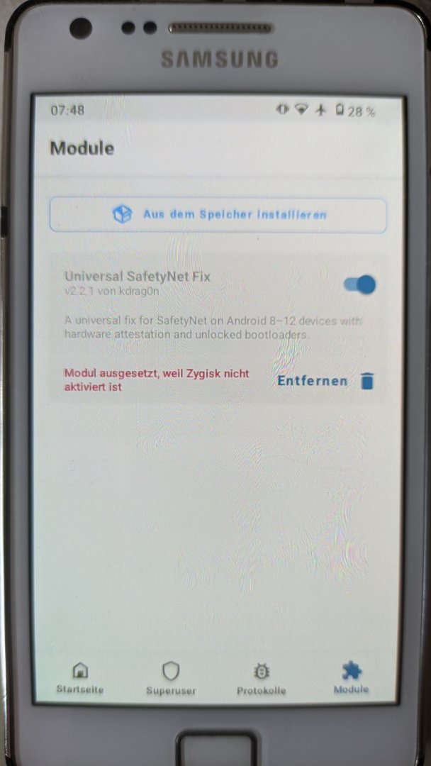

USNF in Magisk wird NUR benötigt, um die PlayIntegrity/SafetyNet Abfragen von Google zu umgehen, d.h. z.B. im Play Store ein 'zertifiziertes' Gerät zu haben.
Mit dem Warn-Dreieck beim Booten hat das rein gar nichts zu tun. Triangle away setzt im BOOTLOADER den Counter zurück, der die Anzahl von Flashes von 'Nicht Stock'-Gedöns (Custom ROM, Custom Recovery) zählt.
Sofern der (Counter) > 0, erscheint das Dreieck, nur bei 0 erscheint es nicht .. Der Counter wird also im Bootloader abgefragt.
@Meerjungfraumann : Scheinbar ist beim Triangle away etwas schief gelaufen. Am besten nochmal -so wie von @ChIcKo beschrieben- durchführen.
Meistens - beim S2 kenn ich das so- bleibt die Aktion hängen. Dann am besten erst in den Download-Mode booten, danach dann direkt in den Recovery Mode ... allerdings erscheint dann nicht das Revovery (das Triangle away 'temporär' überschrieben hat), sondern eine Abfrage, ob der Counter tatsächlich zurückgesetzt werden soll .. (m.W. nach muss man da 'Vol Up' drücken) ..
PS: Das angehängte USNF ist uralt (und ein falsches noch dazu). Spielt aber wie gesagt hier in eOS ohne Google Play Store keine Rolle .. ;-)
