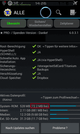

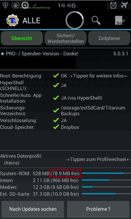

Hi mecss, hatte bisher alle unnötigen App´s selbst entfernt. Nach dem "Update" auf die GOA 6.1 werde ich jetzt mal dein angepasstes Script benutzen. Mal schauen wie viel Speicher das im System frei schaufelt. Ich werde mal vorher/nachher Bilder machen.

Script lief ohne Probleme durch. Logisch das dabei auch der Cache und der Dalvic-C. gewipt werden, dies verlängert den folgenden Gerätestart etwas. Das muss so sein und ist gut so! :D
Beim Systemspeicher wurde jetzt nicht die Welt freigegeben (siehe Bilder) aber wenigstens sind die App´s jetzt nicht mehr im Drawer enthalten. Und das mit nur drei Aktionen in ca 2 Minuten. Von Hand brauchte ich dafür mindestens 15 Minuten. Somit spart es ungemein Zeit und auch "Anfänger" brauchen keine Angst haben etwas falsches zu entfernen.

PS: Der freie interne (ROM) Speicher wird bei mir um 85MB vergrößert. Das ist schon mal ne "Hausnummer"! :)
