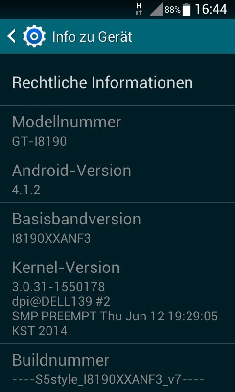

falls es was hilft, mein Baseband ist ANF3

Vielleicht hat es doch was mit den Baseband zutun ,ich nutze den ANR6.
Ich auch.. Ich gehe mal zurück und teste es mit dem Baseband davor
Nimm XXANF3, des nutze ich ohne jegliche probleme!!
Ja habe es jezzz auch gemerkt :) hab anf3 drauf jezzz Alles tutti
Reaktionen: galaxyS3mini
Sehr gut, man sollte immer baseband und rom base die selbe haben macht in der regel dann keine probleme ;)
