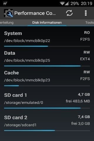

Bei mir funktioniert wieder alles! Danke für eure Hilfe! Trotzdem würde mich interessieren wo ich diese Partitionen Informationen Auf CyanogenMod 11.0 aufrufen kann. Laut dem Screenshot von novafusion muss das ja irgendwo sein... :confused2: Hoffentlich ist es nicht nur eine Carbon Funktion

Hab mir jetzt auch die App geladen. Und es stimmt. Mit dem Update wird die /system Partition automatisch in f2fs formatiert.

Danke, ich werde nie sagen können, was das jetzt war, aus dem Affekt habe ich das Recovery gewechselt - TWRP von Nova Fusion und als ich schon mal dabei war, habe ich gleich das Filesystem vom System geändert (f2fs?!) und alles neu eingerichtet - kann ja nie schaden. :)
Nachdem ich manuell das System auf f2fs gestellt habe und die system partition manuell formatiert habe ist mein Problem mit dem deepsleep im wlan Betrieb verschwunden. Jetzt läuft alles wieder top. Man musa die gapps auch separat noch mal nach flashen bevor man rebootet sonst werden die nicht übernommen.
