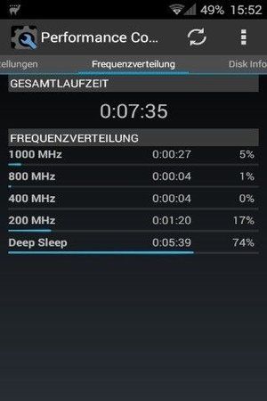

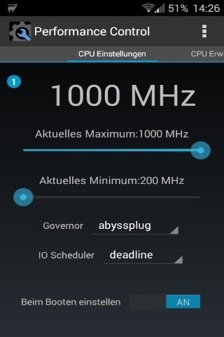

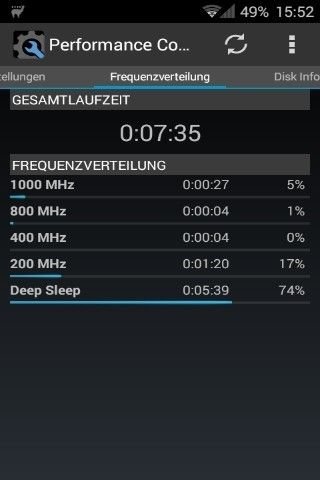

Also, ich habs auch grad mal ausprobiert mit der 20140619-Version und mit angeschaltetem WIFI ausgeschalten und wieder gestartet. Fon ist nach Initialisierungsphase im Deepsleep.
Ist das das Problem der 20140620er-Version? Wenn nein, dann noch folgende Hinweise:
Ich nutze die App "Performance Control" - die gibt es nur auf XDA und unterstützt seit einigen Versionen das I8190.
Dort habe ich die Leistungsparameter (min/max-Frequenz, governor, scheduler) eingestellt und nicht über das native Leistungsmenü. Wichtig ist halt, den Schiebeschalter unten rechts "Beim Booten einstellen" auf "AN" zu setzen. Vielleicht stellt diese 3rd-Party-App die CPU-Einstellungen zu einem Zeitpunkt wo sie dann sauber übernommen werden und ggf nicht auf diesen 1GHz festgehalten werden.
Die App bietet auch weitere Features - z.B. Kernel- oder Recovery flashen oder wipe cache/dalvik-cache. Hab mein letztes TWRP darüber geflasht. Funktioniert wunderbar. Im SGS+ Forum gibt es eine deutsche App-Beschreibung dafür, weil damals die App noch sehr focussiert aufs SGS+ und 2-3 andere Smartphones war.
Vielleicht kann das ja einer mit dem 1GHz - Bug mal ausprobieren, ob das dadurch nicht mehr auftritt.
