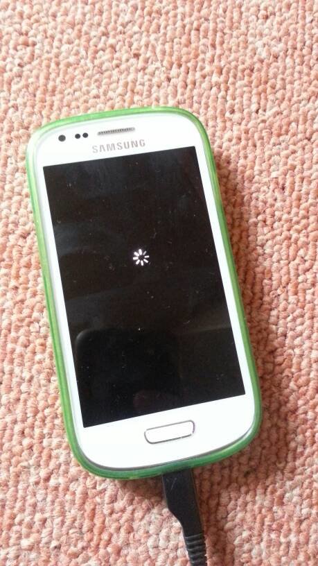

Folgendes Problem. Seid einigen Wochen stürzt das Handy beim lade Vorgang ab. Es bleibt einfach so hängen wie auf dem Bild zu sehen ist. Ist nicht immer so, bloß ab und an mal. Es ist bloß doof wenn der Wecker gestellt ist und dann nicht klingelt weil es abgekackt ist. Wenn es in der Nacht lad. Was könnte das sein?

Das ist der Screen vom Offline Charging.
Vermutlich hast du dein System mit EXT4 partitioniert, deswegen funktioniert das nicht so richtig...
Und was bedeutet offline charging? Ist das Handy da abgekackt? Funktioniert da der Wecker noch? Und am Anfang wo das system neu drauf war ist das auch nicht passiert. Erst seid kurzem so. Was kann ich denn da tun damit das nicht mehr passiert?
Offline Charging ist das Laden des Akkus im ausgeschalteten Zustand. Das soll in der Regel nur mit f2fs und nicht mit ext4 funktionieren.
Dabei funktionieren Anwendungen, wie z.B. der Wecker, nicht.
Wundern tut mich, dass das Handy sich selbst ausschaltet. Ich würde mal schätzen, es handelt sich dabei um random reboots. Warum die jetzt erst auftreten, kann ich nicht erklären.
Mit was hast du denn die Partitionen formatiert? f2fs oder ext4 (standard)?
Zum beheben würde ich eine clean Installation empfehlen und dabei ggf. auf f2fs umsteigen...
Keine Ahnung in welchem Format ich das installiert habe. Habe einfach installiert. Und weiß auch net wo man das einstellen könnte beim neu installieren
Dann hast du vermutlich noch ext4.. An deiner stelle würde ich ein clean install machen und dabei auf f2fs umsteigen. Das tutorial dazu findest du auf der novafusion Homepage.
In englisch oder in deutsch?
Danke. Ich probieren es mal aus wenn Zeit ist :)
