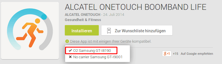

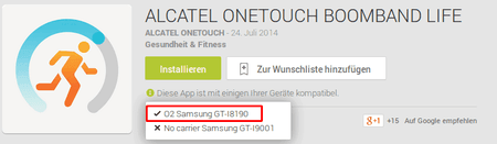

Kann man mit der Version im Google Market Boomband life installieren?
Hat nämlich meine Stieftochter zu Weihnachten bekommen und will das Band unbedingt nutzen!
scheint zu gehen. Bei uns läuft auch CM11 auf den ganzen Geräten:
