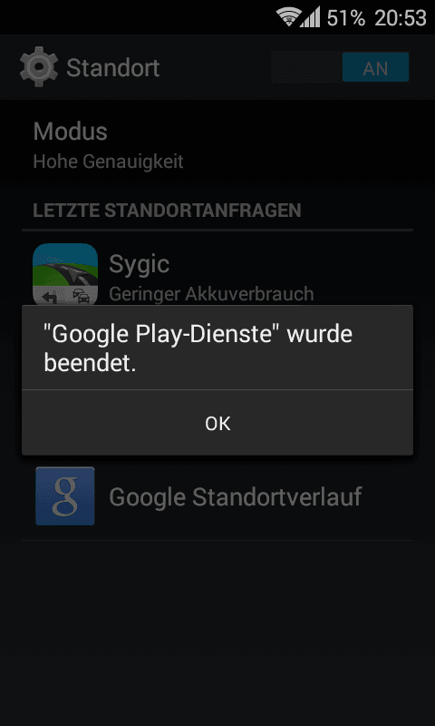

Hallo Liebes Forum,
Ich habe ein s3 mini mit cm 11. Und jetzt habe ich ein Problem und zwar wenn ich in den Einstellungen den Standort aktiviere zb. für mein Navi. Dann kommt mindestens 5 mal das Dialogfeld das der Google play dienst beendet wurde. Und das kommt immer wenn ich den Standort aktivier. Ich habe ein Bild hier unten eingefügt vllt. Hilft das :) . Ich habe das Handy auch schon mal auf Werkszustand gemacht dann ging es wieder bis man den standort wieder aktiviert hat.
Freue mich über eine schnell Antwort.
LG. Laurin

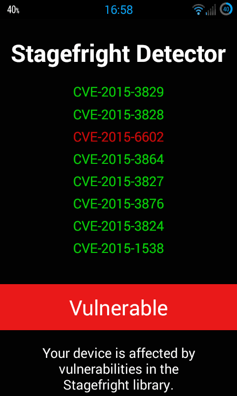

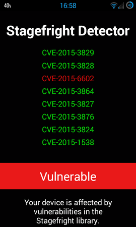

leider ist der Changelog eine Lüge :ohmy:
Bin vom CM12.1 zurück und habe mir die Letzte Version komplett neu installiert .
zum testen und weils CM11 schneller läuft und Kamera auch funktioniert.
Leider zeigt mir der Stagefright detector immer noch eine Angriffschwäche an :mad2:
Und zwar beim Dritten Test "CVE-2015-6602" dieser ist noch Vulnerable...
Habe es auch bei NovaFusion - Release: CyanogenMod 12.1 (S3 Mini)
Eingetragen, das der Changelog nicht wahr ist und das der Test fehlschlägt.
Mal sehen ob es überhaupt veröffentlicht wird :confused2:
