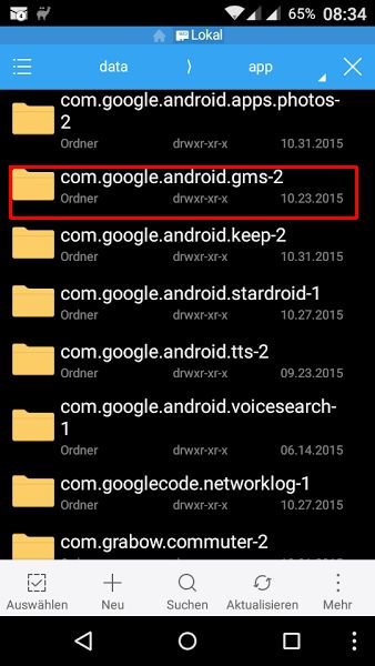

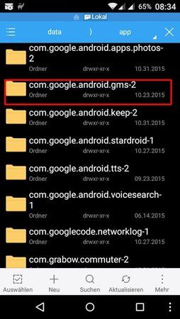

Geh mal in die App-Info der Play Dienste und lösche "alle Daten" - danach Neustart. Vielleicht reicht das schon aus.
Alternativ bzw. wenn "Daten löschen" nicht hilft:
  1. Daten löschen
  2. Geh mit dem Root-Explorer nach /data/app und lösche alle Verzeichnisse namens "com.google.android.gms". Danach Neustart.
    Dadurch löschst du alle Upgrades der Play Dienste und nach dem Neustart wird die Version die du mit den Gapps geflasht hast neu compiliert ("optimiert"). Möglicherweise erscheint dann eine Benachrichtigung die Playdienste zu aktualisieren - das kannst du dann wieder tun.
    Danach solltest du dann aber Ruhe haben.

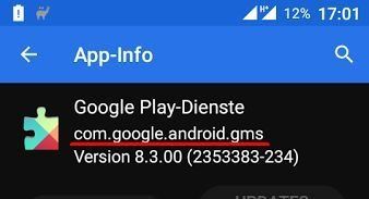

Jetzt wollte ich mich an Variante 2 machen, aber leider finde ich die oder den Ordner "com.google.android.gms" nicht, bzw. der ist bei mir nicht existent. :(
Hast Du eine Ahnung, woran das liegen könnte?
Naja dann hast du eine relativ aktuelle Gapps-Version geflasht und Google-Dienste wurde noch nie über Playstore aktualisiert. Obwohl ich mir das für Kitkat nicht vorstellen kann, da die Gapps für Android 4.4 ja nicht mehr gepflegt werden und somit sicherlich nach Erstinbetriebnahme über den Store aktualisiert werden müssen.
Schau einfach mal in der App-Info ob die unter CM11 anders heißen - ich hab halt nur CM12.1-Geräte laufen.

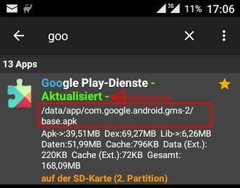

[doublepost=1446653553,1446653074][/doublepost]Edit: alternativ mit dem Link2SD: Da kannst du sehen ob die geflashte Gapps-Version bereits aktualisiert wurde und wo sich der Speicherpfad für die aktuell gültige befindet.
Wenn die auf /data/app....steht dann das Verzeichnis löschen.
Wenn die noch auf /system/priv-app... steht dann das NICHT löschen.
