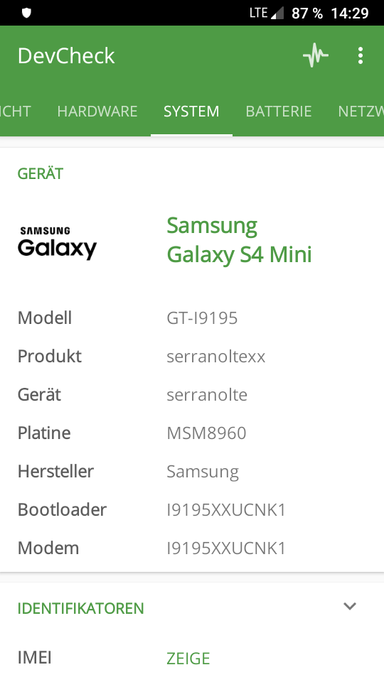

bierma32 schrieb:
@kropi
Das installieren funktioniert so wie beschrieben . Datei unter Odin in AP anwählen.
Modem ist das gleiche nur der Bootloader ist unterschiedlich.
Bei Empfangsproblemen ist es wichtig das diese auf aktuellsten Stand sind.
Hab gerade mit Odin versucht das Modem auf den aktuellen stand zu bringen und I9195XXUCQL2_I9195XXUCQL2.tar installiert. Odin hat den Erfolg der Übertragung gemeldet. DevCheck zeigt mir allerdings andere Versionen als in deinem Sceenshot. Ist in den Optionen/Setting etwas zu beachten, habe die Einstellungen auf default belassen?

bierma32 schrieb:
Habe heute morgen die letzte aktuellste. Firmware TDM ( Telekom ) herunter geladen und mir den Bootloiader und Modem angeschaut, hier war die Modem Version älter als die du bereits auf dem S4 mini hast.
Moin! Mal eine weitere Zustandsmeldung:
Da mein S4Mini mit LOS15 nicht nochmal das Netz nach Verlust nicht wieder gefunden hat bisher, bleibt's einfach bei LOS15. Ich habe ein klein wenig Glück gehabt und im Netz ein zweites S4Mini für wenig Geld bekommen, welches noch in einem guten Zustand war. Auch dieses sofort mit TWRP versehen und auf LOS15 gebracht - kaum weiß man, wie man es richtig macht, geht es auch vergleichsweise schnell...
Aber noch eine Frage, deshalb das Zitat oben:
Das "neue" Gerät hatte ein Telekom-Branding, deshalb auch als Modem die bekannte I9195XXUCQL2. Mein bisheriges Gerät hat ja I9195XXSCQAN. Mir erschließt sich nicht, wieso Du die als neuer eingestuft hast?!?
@kropi
Also in der entzipten Version war die dort enthaltene eine ältere als die von dir beschriebene.
