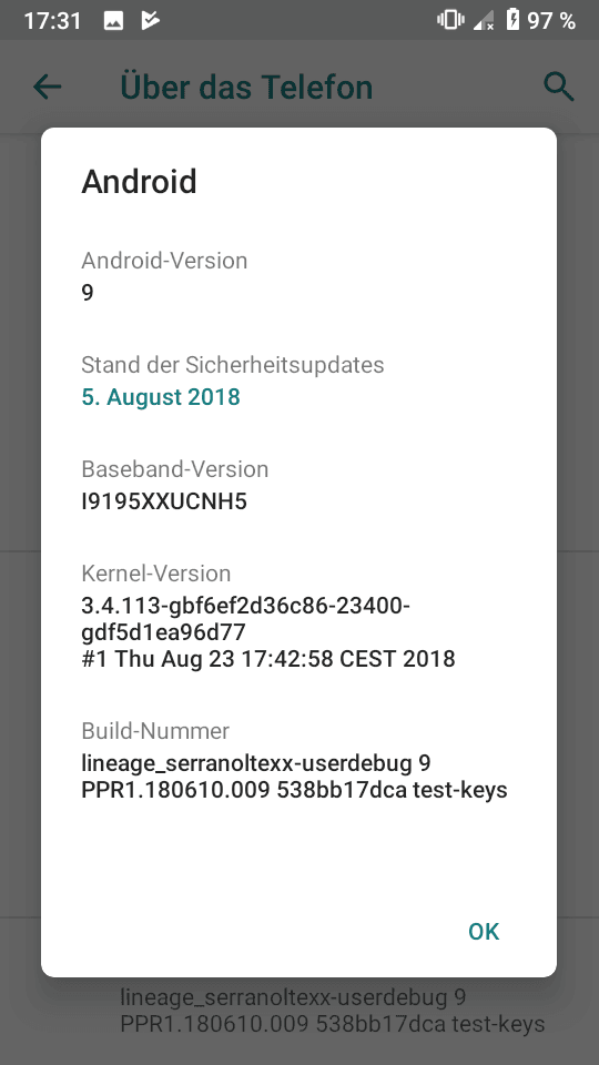

Ich möchte euch hier die Testbuilds der LOS 16 für das S4 mini GT-I 9195 vorstellen.
arco68; Entwickler hat diese bei XDA veröffentlicht.
[ROM][GT-I9195][Unofficial Test Builds][9.0.0] LineageOS 16.0 for S4 Mini
Anmerkung : Inoffiziell Status
Ich selbst habe die Rom vom ersten Erscheinen an im Gebrauch und bin damit sehr zufrieden.
Das sie noch als Testbuild geführt wird liegt leider daran das arco68 nicht mehr als offizieller Maintainer im Linage Team arbeitet.
Für mich ist sie kein Testbuild mehr sondern voll Alltags tauglich. ( inoffiziell Status ).
Alles was in der Linage 16 einfließt setzt er hier auch um.

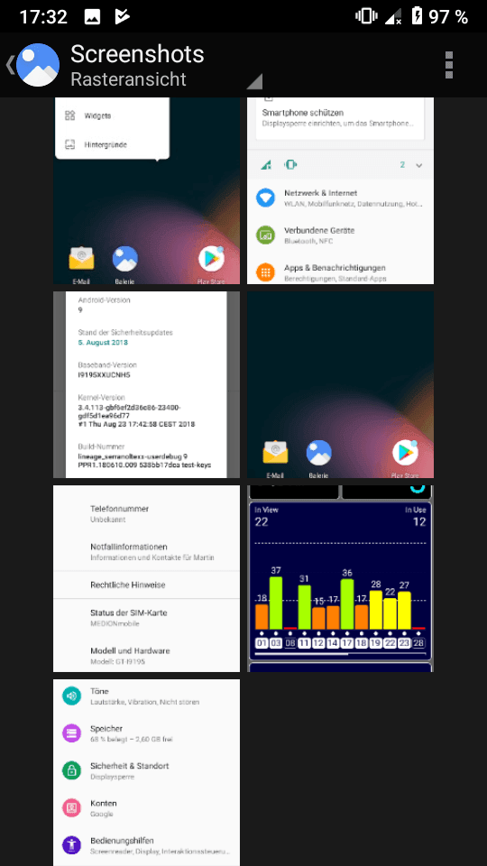

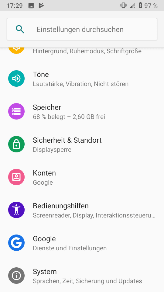

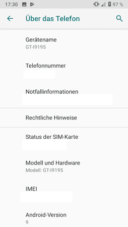

Was ich bereits getestet habe.
Telefonieren
Mobile Daten

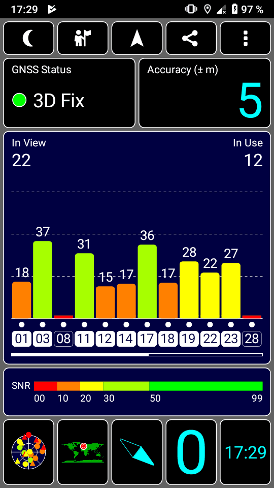

GPS Fix innerhalb von 10 sec.
Bluetooth ( Über tragen von Bildern )
Beide Kameras; Foto und Video
WLAN
Screenshots ( Power + Volumen - )

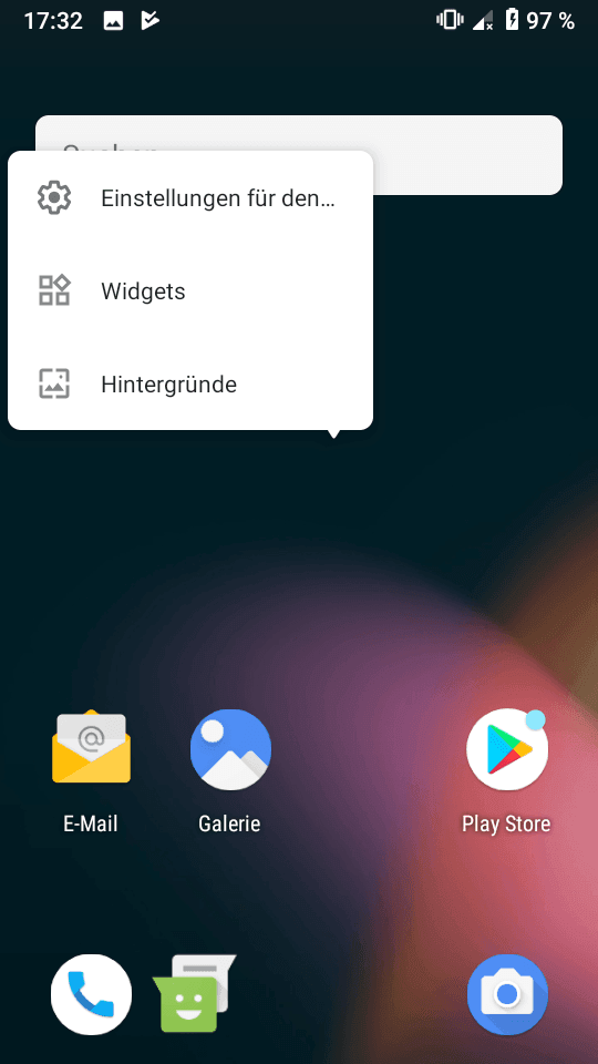

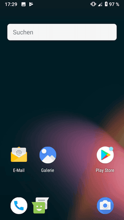

Wallpaper
Bildschirmsperre mit Pin
Videorecording mit Version vom 170918 i.O
Was noch nicht funktioniert:
NFC wurde durch @darkness_ger bestätigt 21052019 [ROM][GT-I9190/9195][9] LOS16 / Pie 9.0[Test Build][Unofficial]

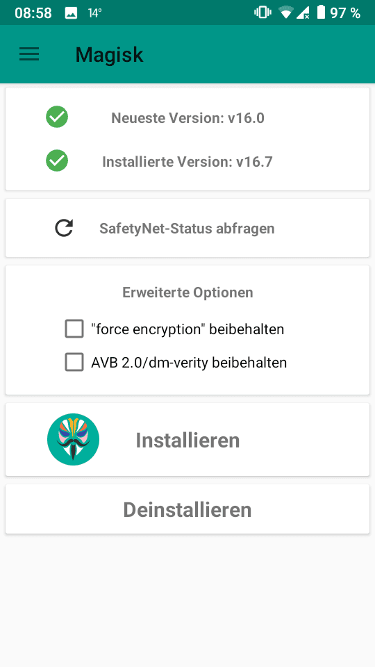

Flashen und alles funktionierte ohne Probleme, nur eine Frage zum Rooten. Ich hab die Magisk zip geflasht im TWRP und lief auch alles durch und es kam keine Fehlermeldung. Danach hab ich die APK installiert. Beim starten bleibt die aber im Logo hängen und root hab ich auch nicht. Mach ich da was falsch?
Edit: Hab grad auf XDA gesehen das ich nicht alleine bin, haben mehrere das Problem.
bei mir führen diverse Apps beim Starten zu einem eingefrorenen Startfenster oder gleich einem Neustart. ES Explorer, Root Explorer, Superuser ... ich habe schon alle möglichen durch. Alles was irgendwie root-Zugriff verspricht, schmiert ab. In den Entwickleroptionen ist root access für Apps und ADB aktiviert.
Hallo erstmal,
meine erfahrung war, in der entwickleroption den root-zugriff auf disable zu lassen und nicht zu aktivieren.
und dann magisk 17.1.zip zu flashen, reboot und den magisk manager v6.apk zu installieren.
mein GT-I9195 is jetzt gerootet und läuft bislang gut mit

1. ROM under Opengapps installiert under win gerichtet.
2. Ins Recovery gebootet und Magisk 16.7 geflasht, reboot , Manager installiert,reboot.

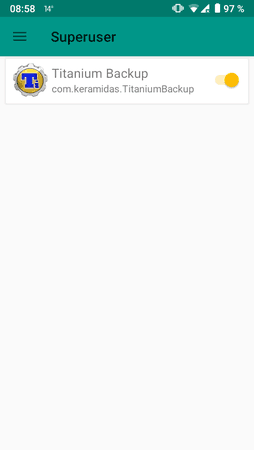

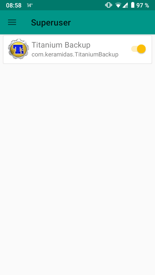

3. Titanium Backup gestartet under root rechte dauerhaft zugewiesen.
4. Dann jeweils his auf 17.1 upgedatet über den Magiskmanager.

6. reboot system , Magisk manager installiert.
7. reboot ,Titanium Backup installiert , geöffnet und Rootrechte gewährt.
Rootrechte vorhanden.
