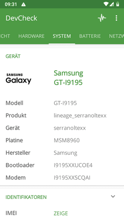

So. Habe mal die App Devcheck installiert, laut der:
Bootloader: I9195XXSCQAN
Modem: I9195XXSCQAN

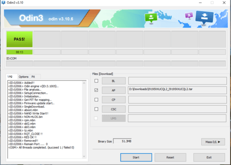

@kropi
Das installieren funktioniert so wie beschrieben . Datei unter Odin in AP anwählen.
Modem ist das gleiche nur der Bootloader ist unterschiedlich.
Bei Empfangsproblemen ist es wichtig das diese auf aktuellsten Stand sind.

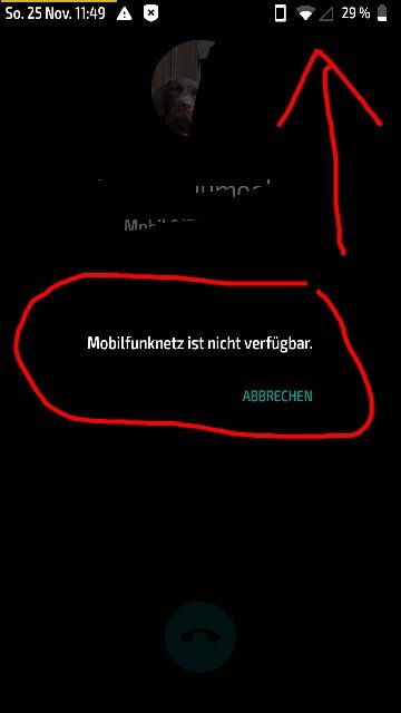

"dirty"? Und warum sollten die Verbindungsprobleme "hardwarebedingt" sein? Ich habe doch exakt erläutert, wann das Problem auftritt. Mit Hardware hat das nix zu tun, in der Tiefgarage ist für kein Netz Empfang, mit noch keinem Gerät. Es geht auch nicht darum, daß in der Tiefgarage kein Empfang ist, sondern darum, dass danach die Verbindung zum Mobilfunknetz nicht wieder aufgenommen wird.
Weil es durchaus auch Hardwarefehler gibt, die sich in diese Richtung äußern können. Sieht dann so oder ähnlich aus, da hilft irgendwann auch kein reboot oder Softwareflash mehr.
Egal, du machst das schon, ich bin hier raus.

Nufan schrieb:
.. #96 wurde editiert..
Ja. In der Form, dass ich die Sätze nach "dirty?" hinzugefügt habe, bevor irgendeine Reaktion erschien.
Es klingt aber für mich nicht logisch, daß ein Gerät mit Stock-ROM funktioniert, und mit LOS nach einem Netzverlust wegen nicht vorhandenem Netz bei vorhandenem Netz keine Verbindung mehr aufgebaut wird. Das kann IMHO nur Software sein. Telefonieren kann ich damit ja auch jederzeit problemlos, wenn Netz da ist.
