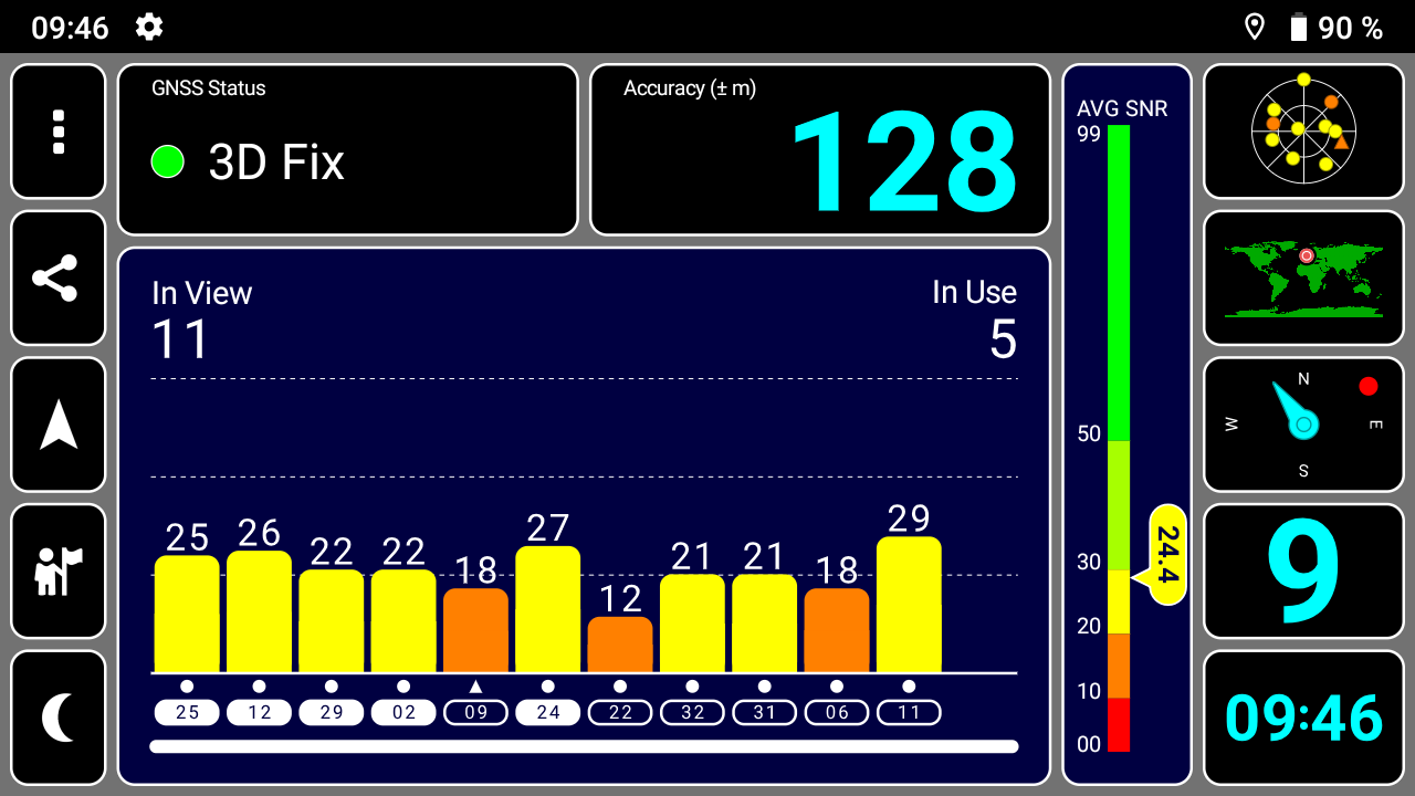

@J_mo
Um dem GPS fix zu verbessern, folgendes file per TWRP oder magisk flashen.
Anschließend APP GPS Test starten und eine Calibierung der Sensoren durchführen.
Danach habe ich innerhalb weniger Sekunden ein GPS fix gehabt.
  • Global_Optimized_GPS_File_Replacer-v6(6).zip
Reaktionen: J_mo und Fuhrmann

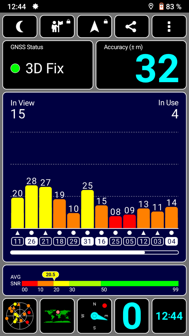

Ich habe es später über Magisk installiert - so wie es in der readme.txt beschrieben war. Und nun funktioniert das GPS anscheinend auch wieder! 🎉 Vielen vielen Dank!!
Zwar navigiert es mich noch hin und wieder etwas abseits vom radweg aber es ist jetzt jedenfalls halbwegs zu gebrauchen.

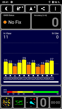

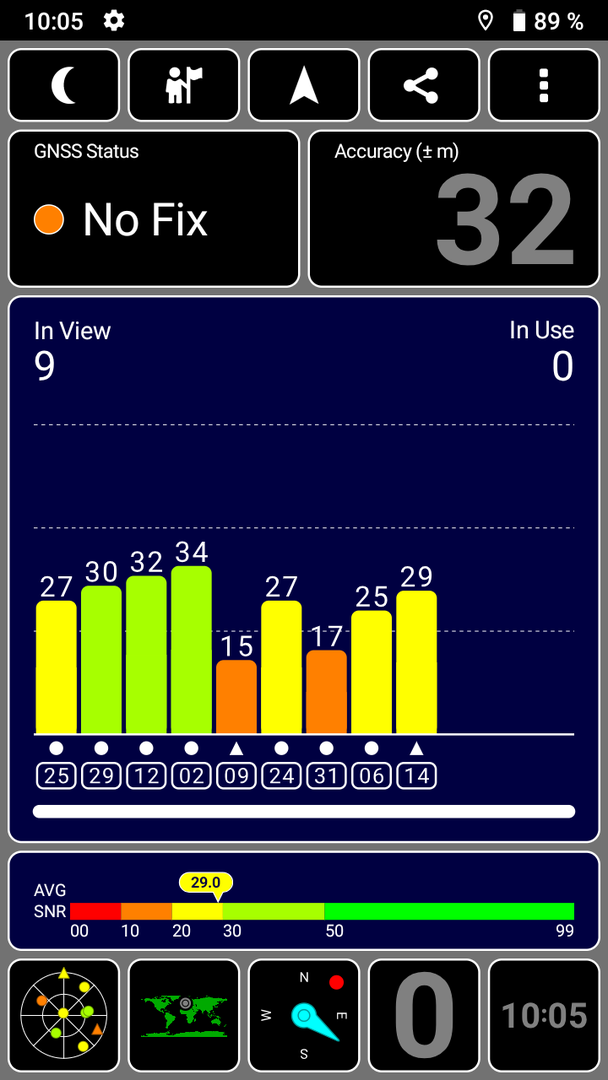

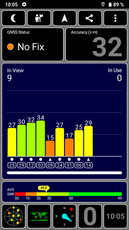

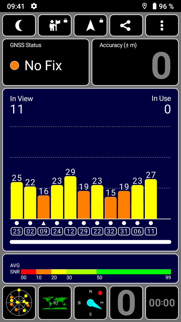

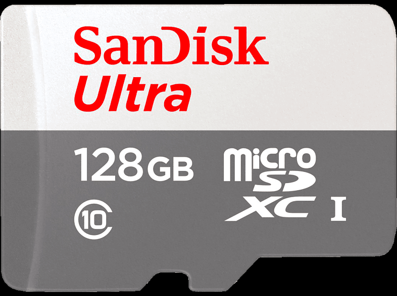

Bevor ich zu LOS17 zurückkehren wollte habe ich das System nochmal ohne SD-Karte getestet und siehe da: DAS WAR DIE LÖSUNG! 😲😯😬 ohne Speicherkarte läuft das Gerät (und auch ebay) wesentlich zügiger und stabiler 💪
Das ist eine völlig neue und verblüffende Erkenntnis für mich! Gerne würde ich bei dem Thema 128GB-SDXC im i9195 etwas mehr ins Detail gehen. Ist das legitim in diesem Thread oder zuviel offtopic? 😅 Oder gibt es gar schon einen passenden Thread im Forum über den ich noch dazu lernen kann? 🤔
Es handelt sich übrigens um eine SANDISK Ultra® Micro-SDXC 128 GB, 100 MB/s die ich kürzlich bei Saturn gekauft habe. 1656240447330.png

Ich würde mir eine kleinere SD Karte mit 32 GB zulegen.
