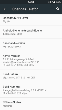

hey leute!
hab gestern Lineage 13 vom 13.01.17 auf ein i9515 geflasht.
recovery ist twrp 3.0.2.0. geflasht mit odin 3.12.3
drauf war das stock rom (5.0.1).factory resetet.
twrp bot mir an zu rooten.habe ich abgelehnt.
über twrp dann noch mal full wipe gemacht (/system, /data, /cache and dalvik cache).
also wie gewohnt aktuelle version von cm 13 und pico gapps geflasht.
alles wie immer problemlos funktioniert und nun:
statusleiste geht nicht.das heißt pull down funktioniert nicht und der homebutton funktioniert als solcher nicht.kann das telefon damit aufwecken ihn aber eben nicht als homebutton benutzen.außerdem rauscht das audio beim benutzen der kopfhörer ziemlich.aber der sound wurde ja eigentlich in der version schon längst gefixt.
habe bei xda von einem gelesen,dessen stutusleiste auch nicht geht.hat aber keiner drauf reagiert.
habe also noch mal einen fullwipe gemacht und erneut cm13 geflasht.verhält sich absolut genau so wie vorher.
hat jemand von euch eine idee,was ich machen kann?bei allen scheint es ja bug-free zu laufen.
es war ein kleiner kampf (wie bei vielen) twrp zu flashen.aber es ist ja drauf.und läuft auch wie gewohnt.
bitte helft mir! :D

Versuch mal eine frühere Build und dann ein Update auf die aktuelle.
danke!hätte ich ja auch von selbst drauf kommen können ;)
geht update OTA?
ich werde die nacht mal ein bisschen flashen und dann mal berichten.
Also ich würde nach den Anleitungen für eine saubere und eine Update-Installation aus dem ersten Post vorgehen [emoji6]
