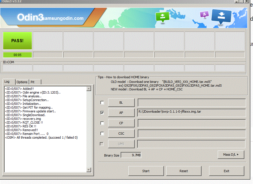

Mittels ODIN habe ich TWRP mehrmals versucht zu flashen – ohne Erfolg. ODIN läuft korrekt durch mit allen Statusquittungen, aber von TWRP nichts zu sehen, stattdessen das androideigene Bootmenü. Ist vielleicht der Bootloader gesperrt?

Zur Sicherheit habe ich mal einen Screenshot von Odin drangehängt ... man hat schon die Pferde vor der Apotheke ko... sehen :-(. Der Flashprozeß läuft in Sekundenschnelle, für meinen Geschmack zu schnell.
Schaut doch ok aus

Der 2. und der 4. Punkt waren mir neu und
BREAK THE CHAMPAGNE - welcome to TWRP 3.1.1-0 ...
Nochmal im Klartext:
An diesem I9515 kann TWRP nur aufgerufen werden, in dem nach dem Reboot und dem sich anschließendem Vibrieren sofort der HOMEBUTTON und VOL UP Button gedrückt werden (Reihenfolge beachten).
Reaktionen: Zeron1976

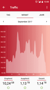

Ota Server Letzten Monat hatten wir gerade Mal die Hälfte seit ich für das S4 i9515 updates zur Verfügung stelle sind wir wieder über 1TB an Downloads super weiter so ;)
