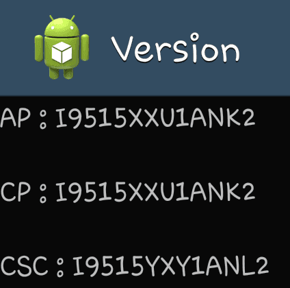

  • Gebt *#1234# in das Telefon ein und schreibt euch eure Firmware auf.

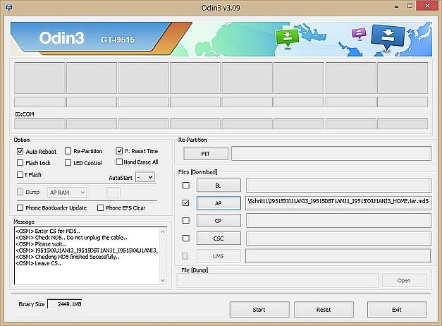

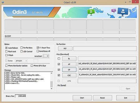

1.1. Odin3 v3.09.exe als
394009d1431008892-gt-i9515-stock-rom-i9515xxu1boc3-10-03-2015-5-0-1-yxy-dbt-germany-1.jpg
1.2.
nur für normal:
"I9515XXU1ANI3_I9515DBT1ANJ1_I9515XXU1ANI3_HOME.tar.md5" unter AP in Odin einfügen.

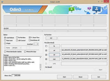

nur für Black Edition:
in Odin navigieren zu:
  • "AP_I9515XXU1ANK2_DBT.tar.md5" unter AP
  • "CP_I9515XXU1ANK2_DBT.tar.md5" unter CP
  • "CSC_I9515YXY1ANL2_DBT.tar.md5" unter CSC
das prüfen der md5 Dateien mit Odin dauert etwas

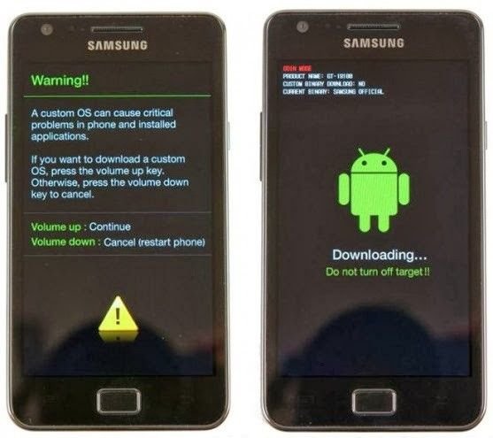

1.3. Das vollgeladene S4 VE ausschalten. Mit der Tastenkombination "Lautstärke unten" + "Home" + "Power" gedrückt halten, gelangt ihr in den Downloadmodus:
1.4. Erst wenn ihr im Downloadmodus seid, das Gerät an den PC anschließen.

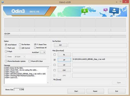

  1. Trennt das S4 VE vom PC, ausschalten, bringt es in den Downloadmodus("Lautstärke runter"+"Home"+"Power").
  2. Startet Odin navigiert zu "\Schritt1\***_KERNEL_Step_1.tar.md5" unter AP.
  3. Schließt das S4 VE am PC an und drückt Start.
  4. Wenn ihr euren Pin eingeben könnt, trennt das S4 VE wieder vom PC und beendet Odin.

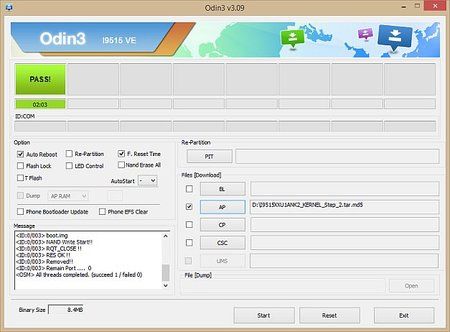

  • Startet Odin navigiert zu "\Schritt1\***_KERNEL_Step_2.tar.md5" unter AP.
  • Schließt das S4 VE am PC an und drückt Start.
  • Wenn ihr euren Pin eingeben könnt, trennt das S4 VE wieder vom PC und beendet Odin.

  • das S4 VE mit "Lautstärke runter" + "Hometaste" + "Powertaste" gleichzeitig in den Downloadmodus bringen
  • Jetzt startet Odin als
    erneut und navigiert unter AP zur „****STEP3_bitstopfen.tar.md5".
  • Schliesst das S4 VE an den PC an.
  • Drückt Start und habt Geduld.

Hatte bevor ich den Artikel gefunden habe schon mal mit einer anderen Methode gerootet. So sieht das jetzt auf meinem Handy aus.
AP: I9515XXU1ANI3
CP: I9515XXU1ANI3
CSC: I9515DBT1ANJ1
Ist das so korrekt, oder fehlerhaft. Bitte um eine Erklärung die nicht nur die Experten von Euch verstehen. Wäre das möglich ?
Danke !
