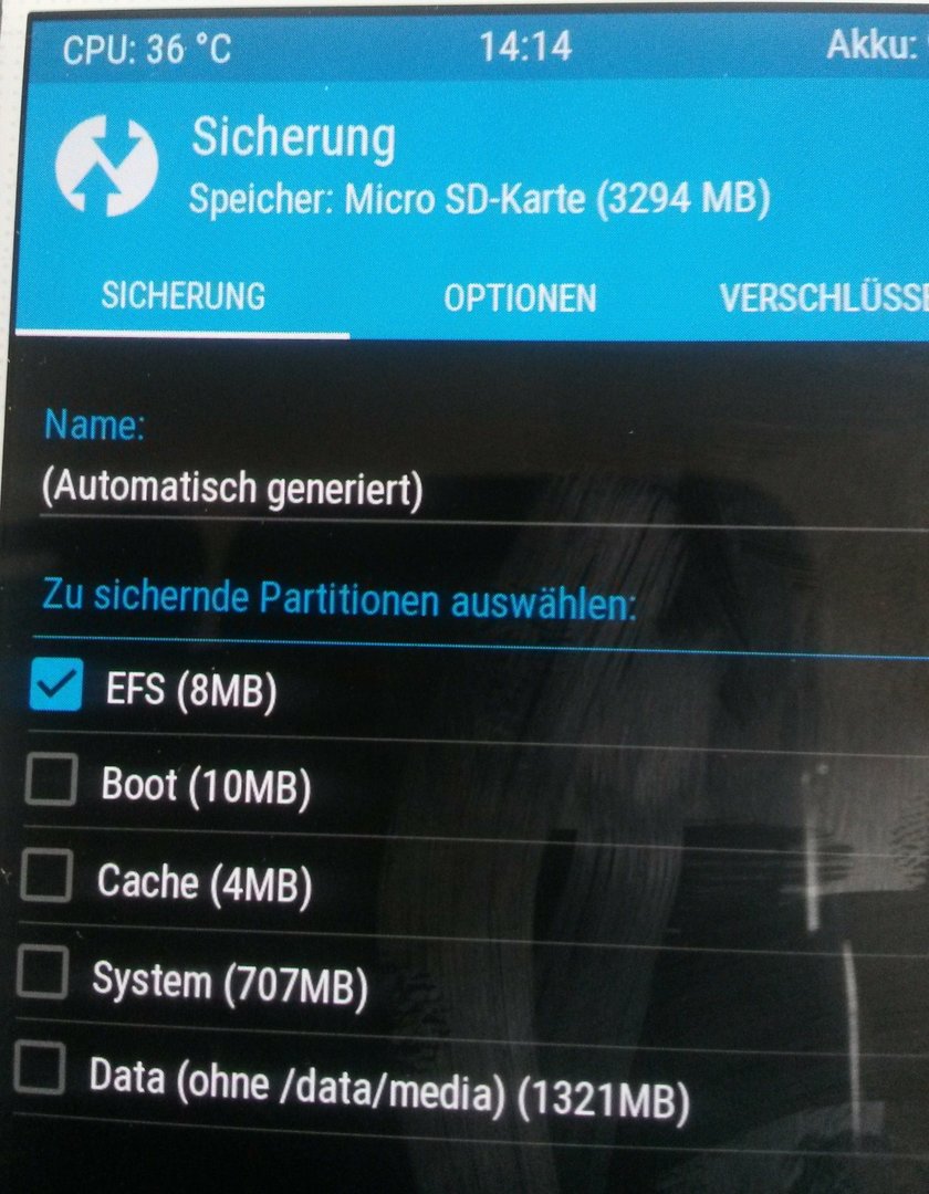

Cool danke vielmals nur noch eine frage wo finde ich die EFS Partition für das Backup? Und wie kann ich das wieder aufsetzen im Fall?
In TWRP unter 'sichern' EFS anhaken, Wiederherstellung dann ebenso unter 'wiederherstellen', eigentlich selbsterklärend.
Benenne es aussagekräftig und hebe es gut auf!
(Nach Murphys Gesetzen benötigt man ein EFS-Backup vorzugsweise, wenn man keins hat:D)
Jo supi hätte ich mir auch gleich selbst ansehen können :blushing: gut dann hab ich erstmal alles was ich brauche und fange wieder selber das denken an. :biggrin: nu mach ich mich nochmal über mein Note 8 her will nochmal austesten mit resurrection remix. Wenn es da Probleme gibt muss ich wohl zum note 8 threat aber mal sehen was mit meinen s5 Mini in Zukunft alles passiert kommt ja bald Android 8.0 nehme ich an Bis dahin warten.

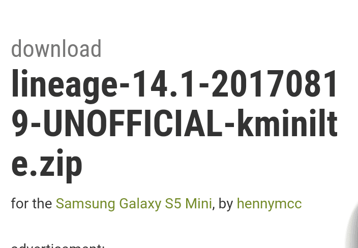

Update, hennymcc
lineage-14.1-20170819-UNOFFICIAL-kminilte.zip | by hennymcc for Galaxy S5 Mini
Changelog (19/08/2017):
SELinux policy update
Update to newest LineageOS sources
