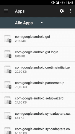

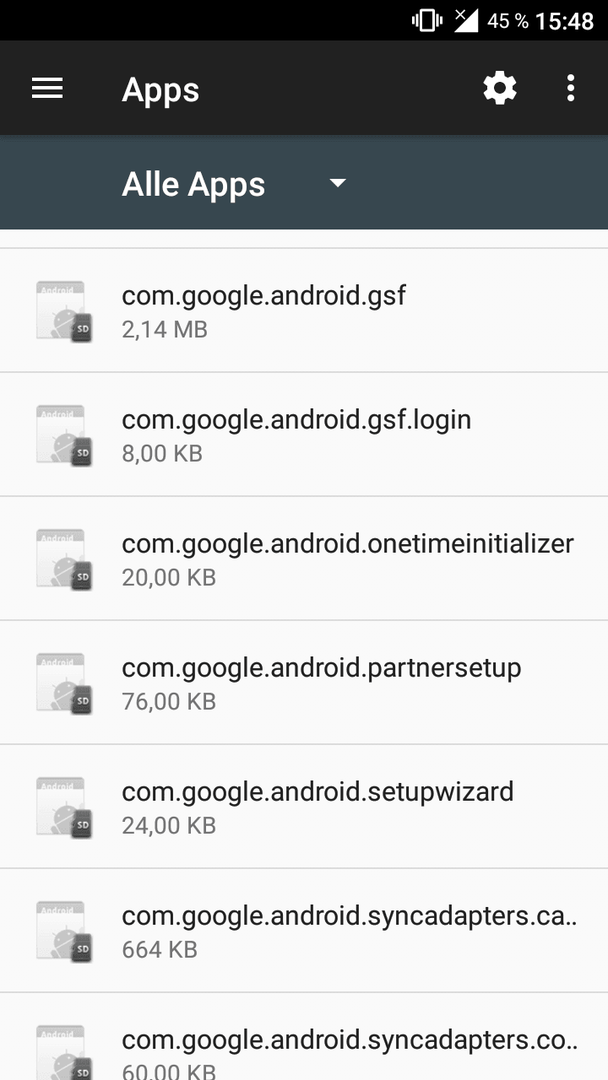

Nachtrag:
Habe es JonnWipp gleichgetan - zurück auf die Version vom 02.06. Nun läuft alles wieder wie gewohnt.
Nachtrag:
Habe nun nochmals die Version vom 19.08. dirty installiert - aber ohne zusätlich die Gapps zu flashen.
Weiterhin Fehlermeldungen, aber nicht mehr ganz so viele. Der Playstore bspw. zeigt keinen Fehler mehr an - funktioniert aber trotzdem nur eingeschränkt.
Aber andere Google-Dienste, bspw. Framework, Config Updater, Partner Setup, werden weiterhin beendet.
Bei den "Apps" habe ich jetzt gesehen, dass diese Anwendungen - so verstehe ich es zumindest - auf der SD-Karte liegen und dort anscheinend nicht gefunden werden. Siehe Screenshot.
Was mag hierfür der Grund sein?
@dateenno
Je mehr bzw öfter dirty geflasht wurde, um so mehr Derivate bleiben hängen und die Chance sich Bugs ein zu handeln steigt.
