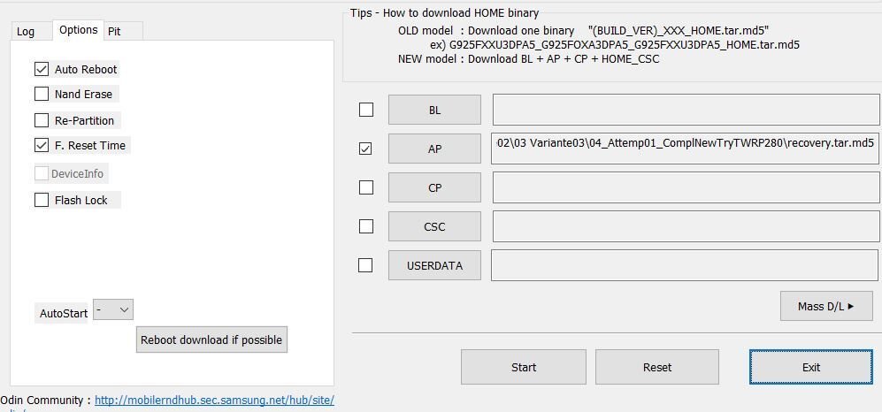

Hallo - suche hilfe ... der knackpunkt ist wahrscheinlich dass TWRP nicht richtig installiert.
hat jemand links? mit Anleitungen ...
hier die meldungen auf dem handy ... ich vermute mal dass ist das orig. recovery??? danke für antwort! und erhellung :)

[doublepost=1541084917,1541084833][/doublepost]hier noch der screenshot von odin ... muss ich da andere optionen setzen?
@HorstWald
und Ja dein Auswahl Menü ist ein Stockrecovery.
Das entscheidene ist Punkt 8
Warum manuell ? Es kommt vor das das Stockrecovery wieder hergestellt wenn Auto reboot aktiviert ist und das Tab durch booted.
1. Odin 3.09 auf dem PC installieren
2. USB Treiber installiern
3. Download des Recoverys und einmal entpacken das es eine *.tar oder *.tar.md5 Endung hat.
4. Odin 3.09 starten
5. Tab in den Download Modus bringen und mit Volume Up bestätigen, und per USB mit dem PC verbinden.
Odin sollte jetzt das Tab erkennen, sichtbar an der COM Adresse oben links.
Wenn nicht sind die Treiber nicht installiert.
265890d1386510071t-guide-sm-t210-r-211-alles-ueber-roms-root-recovery-odin-04_odin-tool.jpg
6. Auto reboot deaktivieren, Factory Reset aktivieren Repartion darf nicht aktiviert werden.
7. unter AP das gewünschte Recovery auswählen.
8. Start drücken, wenn das Recovery geflasht ist, sichtbar an Odin ; (Pass)
(kann 2-3 min dauern) wird angezeigt ; das Tab manuell ins Recovery booten.

@HorstWald
Dies sollte rein Problem beheben wenn du danach direkt ins Recovery bootest.
@HorstWald ,so wie ich gelesen habe hat sich dein Problem mit dem Recovery installieren gelöst.

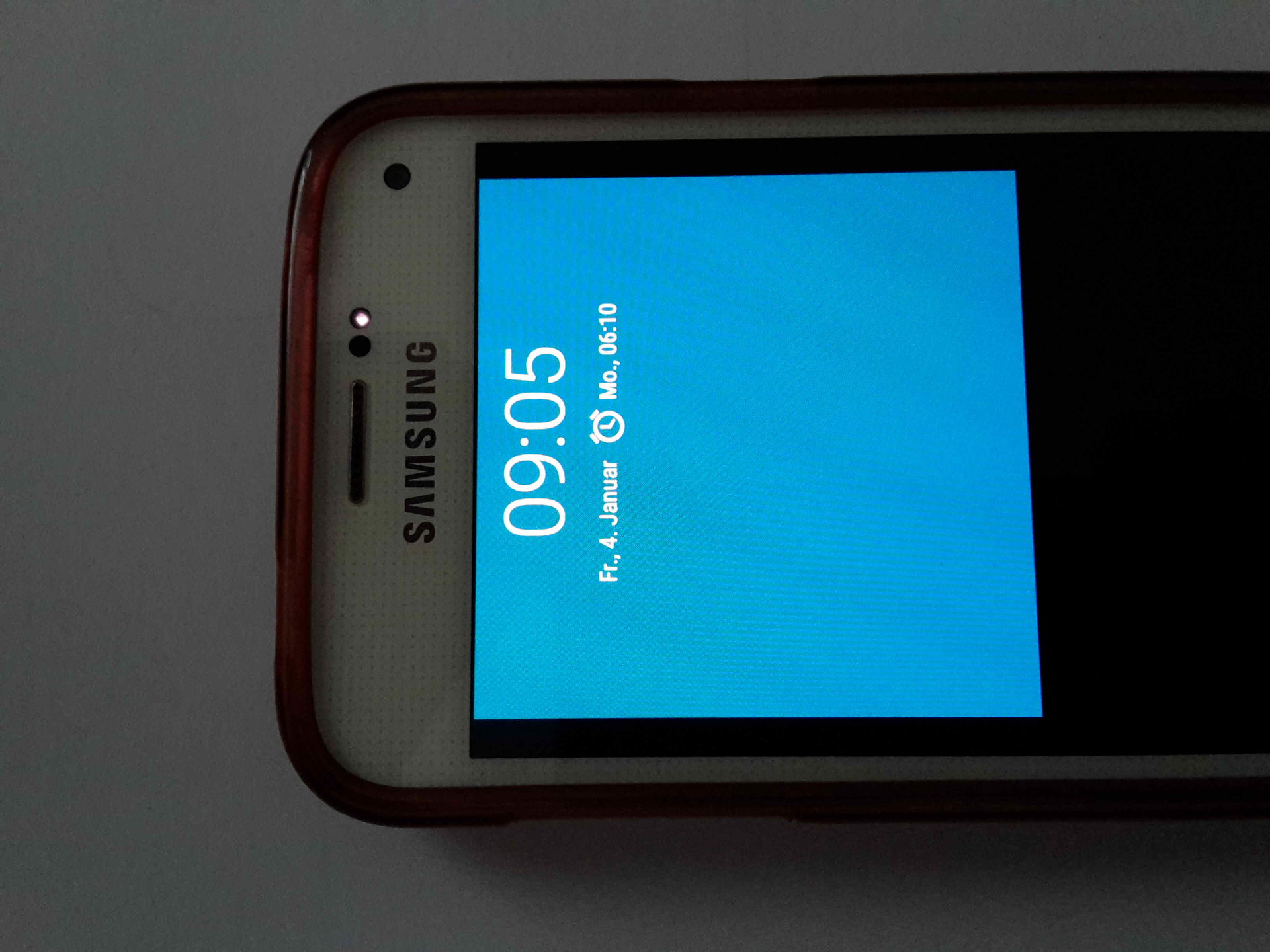

Wir haben im Februar 2017 zwei identische s5 mini gekauft. Es gibt nur einen Unterschied: die Farbe ;-) weiß und schwarz. Beide werden mit LOS 14.1von panzerknacker betrieben, sind gerootet, werden regelmäßig mit Updates versorgt und haben auch die gleichen Apps installiert.
Leider ist es bei dem weißen Handy so, dass es unregelmäßig abstürzt. Das bedeutet, dass der Sperrbildschirm blau wird (s. Bild im Anhang) und keine Aktion mehr möglich ist (keine Anrufannahme, kein Entsperren). Das geht jetzt etwa seit 1 Jahr so. Bei dem schwarzen Handy läuft alles rund.
Nach diversen und langen Recherchen im Netzt habe ich erstmal einen Softwarefehler vermutet. Daher habe ich jetzt im weiße s5 mini mit TWRP 3.2.3.0 folgendes gelöscht: Dalvik/ART, Cache, System, Data, interner Speicher und habe die aktuelle Version von LOS 14.1 von Panzerknacker mit Odin installiert und die wichtigsten Apps wieder installiert.
Doch leider stürzt es weiterhin ab. Habt Ihr noch eine Idee, was ich prüfen könnte? Liegt vielleicht ein Hardwarefehler vor (RAM, Akku)?
Vielen Dank.
Timi

Guten Morgen,
hat das Gerät vielleicht eine Hülle mit Magnet?
Ich meine, das Gerät stürzt nicht ab, das ist der Klapphüllenmodus für smart cover.
In den Einstellungen schau mal nach Klapphülle oder dergleichen und deaktiviere.
Alternativ friere Flipflap einfach mit TiraniumBackup zB ein @TimiTaps2

Hallo magicw, hallo Nufan,
vielen lieben Dank für Eure schnelle Antworten. Eine Hülle mit Magnet hat das Handy nicht ... nur Silikon.
@ Nufan: Danke für das Stichwort Klapphülle. Da wäre ich nicht drauf gekommen. In den Einstellungen habe ich etwas gefunden und erstmal deaktiviert. Ich hoffe, dass es klappt.
