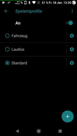

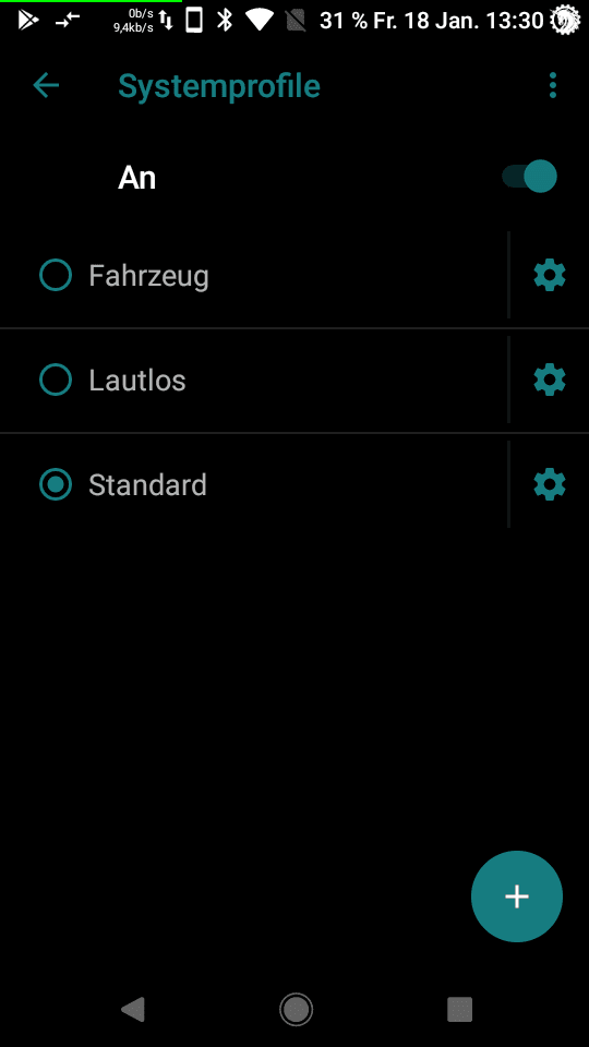

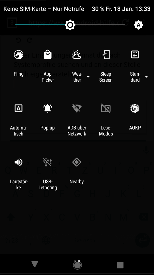

Unter Einstellungen kannst du nach Systemprofile suchen, an dieser Stelle dann auch ein eigenes Profil erstellen und (wenn ein quick tile vorhanden) über einen Schnellzugriff umschalten (2.Beispielbild oben rechts).
