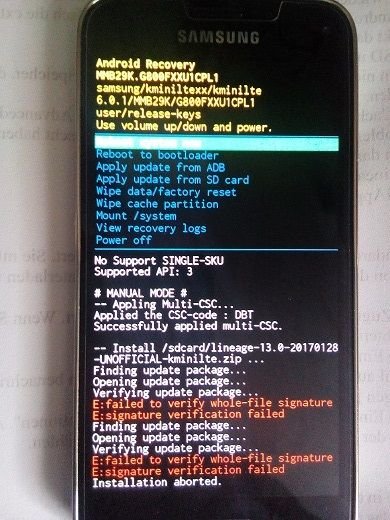

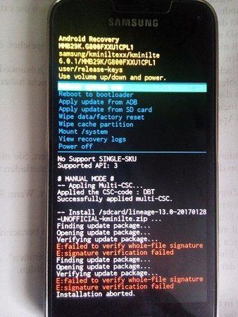

Also ich kann machen was ich will. Odin hängt sich immer noch auf wenn ich den TWRP in Odin einfügen will. Alles folgende ist so egal.Verbindung zum Handy ect. ist alles kein Problem und klappt. Versuche Installationen von der SD zu starten zeigt immer die bekannten Fehlermeldung. zum verdeutlichen versuche ich mal ein foto an zu hängen.
Das ist nicht TWRP, im Samsungrecovery kannst du kein LOS flashen.
Liste mal deine genaue Vorgehensweise, da scheint mir ein eklatanter Fehler vorzuliegen.
