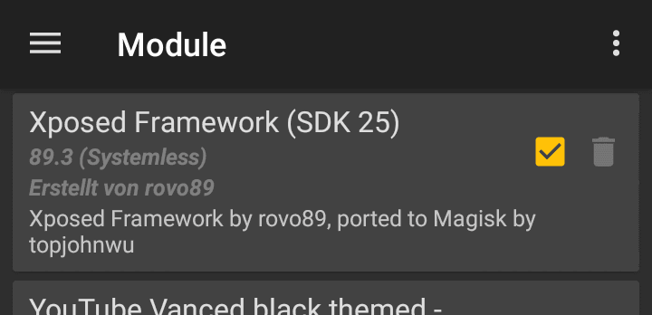

Habe mit Magisk installiert. Die Installation läuft auch ohne Fehlermeldungen durch und xposed wird im Magiskmanager als Modul angezeigt. Wenn ich allerdings dann Intelli3G öffen zeigt er mir Fehlermeldung:
Intelli3G requires root and Xposed framework! Module is not enabled in Xposed. Please enable the module, restart your phone and try again!
Nur kann ich keine Module aktivieren bzw. wie?
Dann hatte ich es noch mit Xpose Installer probiert und der meldete, dass für die Prozessorarchitektur kein xposed Framework zur Verfügung steht. Keine Ahnung warum es nicht funktioniert. Laut Magisk ist xposed vorhanden, aber es geht dennoch nicht.

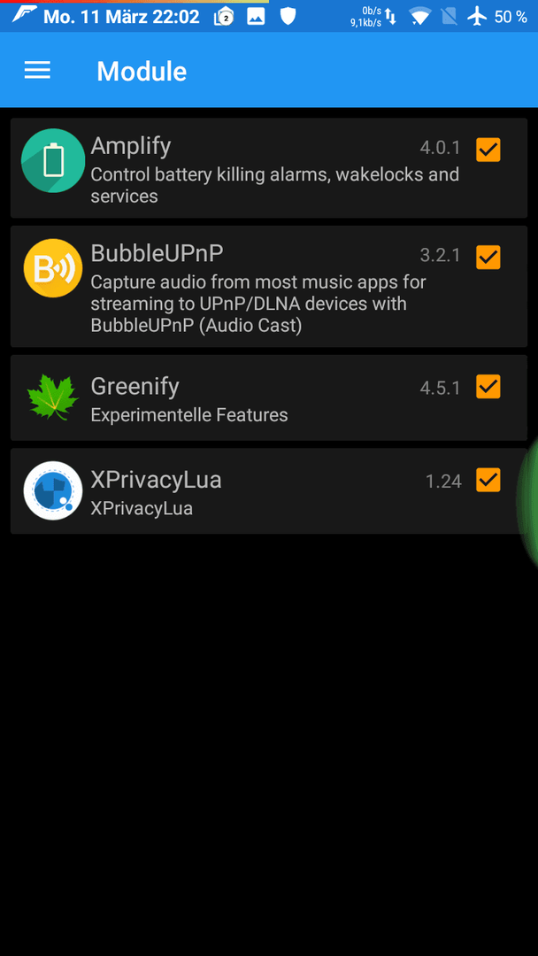

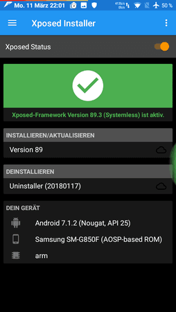

Xposed flashen, Installer.apk (vergleichbar MagiskManager) installieren, Xposed aktivieren, reboot, Modul im Installer unter Module aktivieren (Bild 2), reboot
lineage-14.1-20190311-UNOFFICIAL-kminilte.zip
March security patches
@Nufan Vielen vielen Dank. Hatte den Installer vergessen, jetzt läuft es. Danke für die schnelle und professionelle Hilfe.
