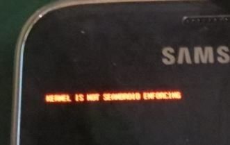

Ja, Odin aus Post 1
Ich habe jetzt nochmal die recovery.ta.md5 ausgewählt, die Häkchen bei Auto Reboot und F. Reset Time raus genommen und geflasht.
Nachdem Odin "PASS!" gemeldet hat, habe ich den Akku rausgenommen, wieder rein getan und über die drei Tasten ins TWRP gebootet.
Dann wie gehabt...
Telefon startet und wird gerade eingerichtet.
Beim booten wird oben rechts kaum lesbar "KERNEL IS NOT SEANDROID ENFORCING" eingeblendet. Ist mir vorher noch nie aufgefallen. Ins TWRP werde ich erst wieder starten, wenn die nächste Entwicklungsstufe vom ROM draußen ist.
Vielen Dank!
