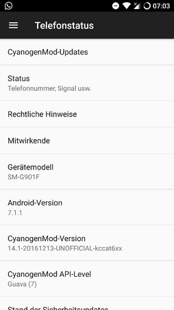

[ROM][SM-G901F][7.1.2] Official Lineage OS 14.1
  • 127 Antworten
N
namenlos55555
18
Download : LineageOS Downloads
Opengapps: The Open GApps Project
Diese Rom lässt sich wie jede andere Rom flashen über ein Custom Recovery wie TWRP oder CWM.
1. In das Recovery booten.
2. Backup (falls notwendig)
3. Wipen
4. lineage-14.1-*Datum*-nightly-kccat6-signed.zip auswählen und Auswahl bestätigen.
5. Falls notwendig: OpenGapps flashen.
Features:
- Verbesserte UI (z.B: Schnelleinstellungen)
- Basierend auf Android 7.1 (Nougat)
- Splitscreen
- Eine-Hand Bedienug
- Neuer, Chromium basierender Browser
- Fingerabdrucksensor
Die Rom läuft komplett problemlos und stabil.
Der Fingerabdrucksensor funktioniert einwandfrei. Außerdem kann man jetzt in die Sicherheitseinstellungen, ohne das die Einstellungsapp abstürzt (Hatte dieses Problem bei anderen Roms).
Ein großer Vorteil ist, dass diese Rom immer topaktuell ist.
Ich bin bis jetzt sehr zufrieden mit der Rom.
