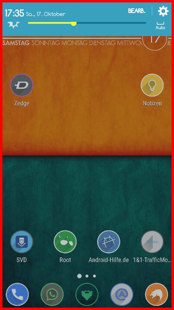

Ich habe ein problem und zwar wenn ich Apps öffne kommt immer ein roter Rahmen um den dispay (siehe Bild) es ist ein kurzes aufleuchten oder flacjern was aber wiederum extrem nervt. An was kann das liegen?
