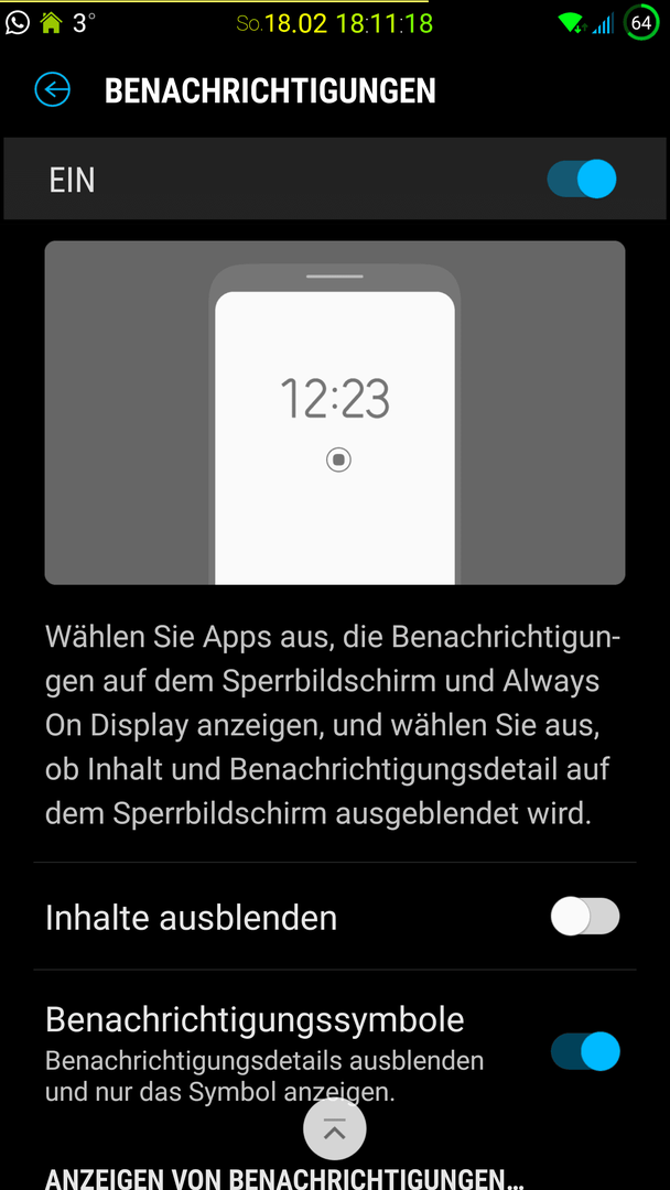

Kann mir jemand sagen der die 2.9 installiert hat, ob ich auf dem Sperrbildschirm die Benachrichtigungen nur als runde Icons einstellen kann?
Ist bei den neueren Roms der Fall und bei den Batman Rom
Hab ma schnell ins Rom Controll reingeschaut und keine Optionen gefunden, die Icons anders aussehen zu lassen.
Kann aber auch bei der Fülle von Funktionen etwas übersehen haben.
Von mir gibts also ein "Nein" mit Vorbehalt :).
Nachtrag von mir zur ROM : Performance ist top, Akkulaufzeit und funktionalität ebenso.
Keine Bugs oder Probleme.
Mfg
Das wäre unter Einstellungen> Gerätesicherheit> Benachrichtigung. Dann nicht auf dem Schalter drücken sondern auf das Wort "Benachrichtigungen"
