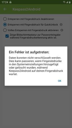

Ich habe bei den ganzen OneUi roms das problem, das die Fingerabdrücke in einer app nicht funktionieren.
In meiner banking app konnte ich mich immer mit mein fingerabdruck anmelden.
Wenn ich das in der app aktivieren will kommt ein unerwarteter fehler, aber mein fingerabdruck wurde vorher erkannt.
Entsperren geht.
Gibs da ein fix oder sowas?
Bevor du bei deiner Banking App den Fingerabdruck einrichtest musst du das Gerät per Muster/Pin entsperren. Dann könnte es klappen!
Klappt auch nicht.
Bekomme bei keepass(siehe bild)
Aber im app store scheint das bezahlen mit Fingerabdruck zu funktionieren.

Aahhh das wird nicht funktionieren....
Wieso das?
Mit LineageOS hatte ich keine Probleme.
Wieso genau das nicht geht weiß ich nicht, müsstest bei XDA nachfragen oder in der entsprechenden Telegram Gruppe.
Aber allgemein gibt es bei Portierten ROMs Probleme mit APPs die den Fingerabdrucksensor nutzen.
Den einzigen Workaround den ich kenne ist, vor dem Einrichten das Gerät nicht per Fingerabdruck sondern per Muster/Pin zu entsperren...
Ich hatte es auch schon so probiert.
Beim einrichten des handy nur muster.
Dann app instaliert und dann erst Fingerabdrücke regestiert.
Mein Englisch ist leider nicht gut genung für xda, aber ich lass mir mal was einfallen.
Welchen Kernel verwendest Du? Der Thunderstorm Kernel behebt wohl das FP Scanner Problem. Aber generell scheint es so zu sein, dass es Probleme mit dem FP Scanner bei den NFE Ports gibt
