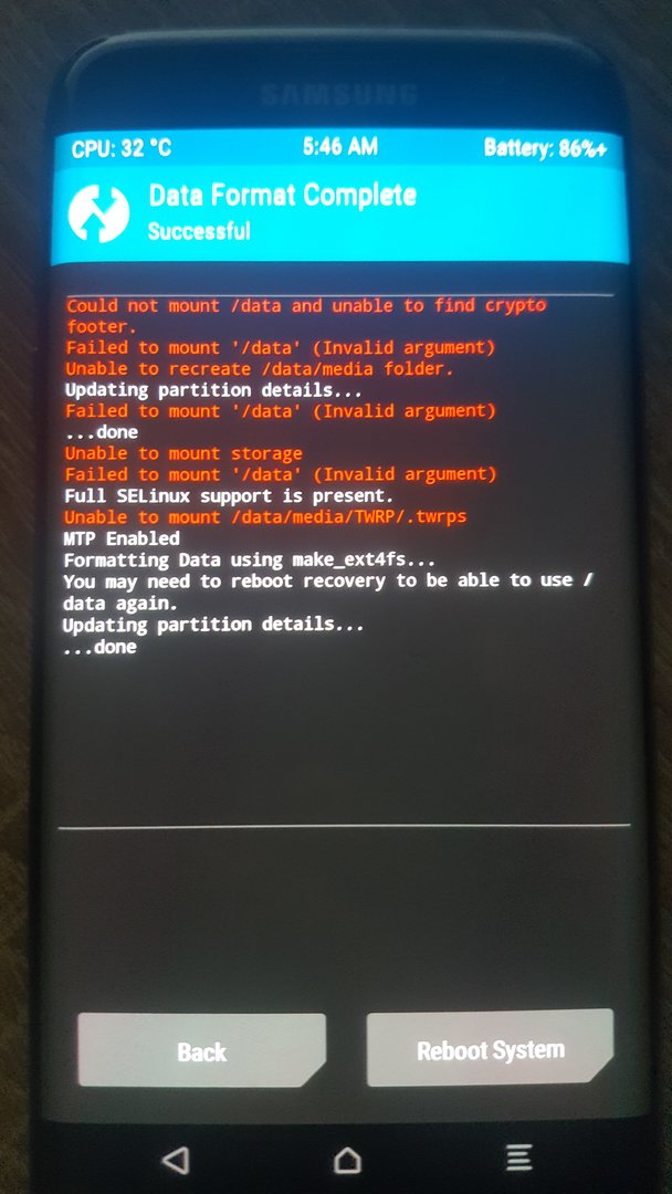

ich komme in TWRP nicht weiter mit dem Booten das hat mit TWRP und Partition zutun denke ich.
1. Ich Flashe Stock Firmware über Odin unter Options nehme ich Auto Reboot und F.Reset Time, keine haken in Re-Part. - Handy Bootet erstesmal mit Stock Samsung
2. Debug und OEM einschalten unter Einstellungen
3. TWRP Datei download - >Download TWRP for hero2lte ich nehme das letzte version oder [ROM][9.0][OneUI]G935X/G930X]BlackDiamond NFE Port V4.0 - Post #589 auch ausprobiert
4. TWRP über Odin unter AP Flashen. - Ohne Auto Reboot
5. Boote Manuell in TWRP rein (kommt auch TWRP)
6. Data Format unter TWRP. Dann bekomme ich Folgende Fehlermeldungen siehe bitte Bild.
Dann mache ich Reboot unter TWRP.Dann habe ich dieser Effekt wo samsung Galaxy S7 Edge Boot Logo erscheint (Pulsiert !) mit Vibration.
S7 kann nicht Booten.Läuft in der schleife, Natürlich kann ich ROM s installieren aber es läuft immer in der schleife am anfang.

ich habe alte Backup mit Rom über TWRP restore gemacht ob wohl ich alles gehabt habe EFS usw..
Jetzt habe ich kein IMEI unbekannt Netz nicht verfügbar.Wie kann ich das wiederherstellen wieder, ich lasse es lieber sein mit dem neuen ROM.Das ist mir zu Heiss jetzt.Backup s habe ich von allem.

Die IMEI sollte wieder da sein wenn du die Stock ROM via Odin flasht.

Ja wie du geschrieben hast ich habe IMEI, und TWRP und auch ROM es funktioniert jetzt.in TWRP sollte man unter Recovery Klicken nicht einfach Shutdown.Ich habe mehrmals versucht immer mit Button s starten.
Das heisst wenn das teil in Recovery Mode drin ist der bleibt auch dort.Beim Reboot kommt Recovery Mode.
Auf jedenfall twrp mit Patch oder gepatchte twrp hat nicht funktioniert.Ich habe die letzte version genommen, und über ODIN dann in twrp DATA Format dann in Recovery MODE !.
Ich denke das war mein Fehler ganze zeit.Sollte eigentlich auch mit Tasten funktionieren aber so ging das bei mir.
