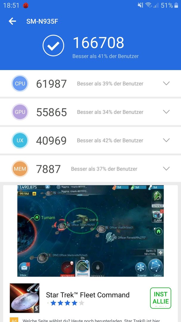

Benchmarks
das war antutu

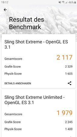

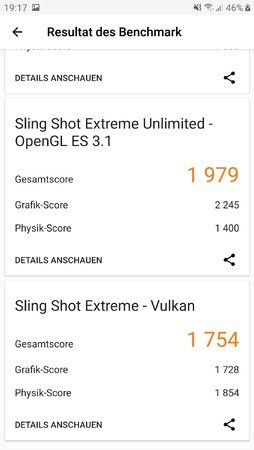

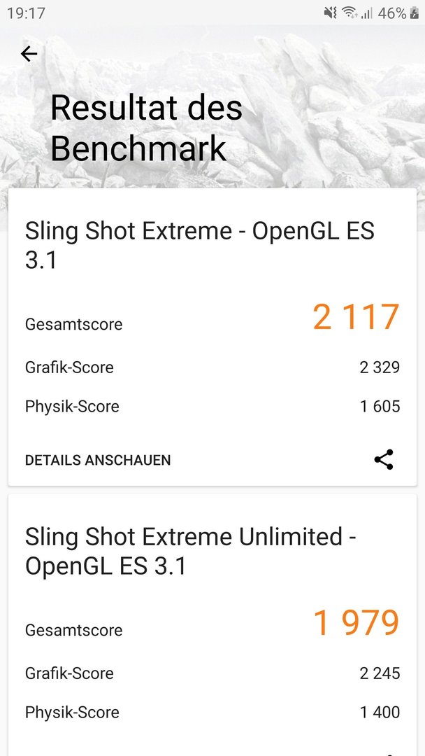

3DMark

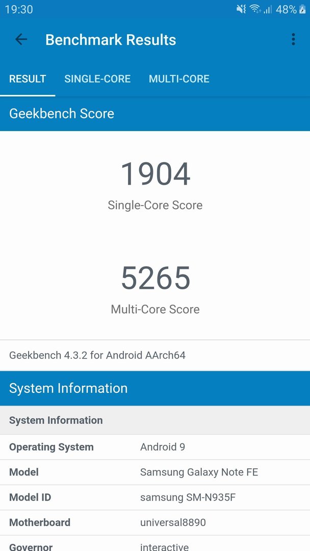

geekbench 4 cpu

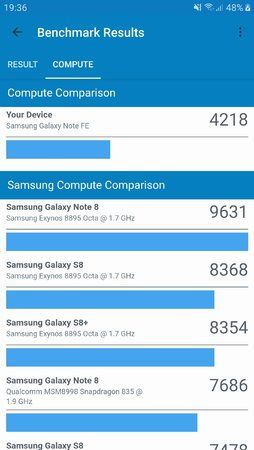

geekbench 4 compute
also nen S7 hat hier: 4275....nen Edge: 4169... gar net so schlecht die Rom
Steht zwar Note Fe....aber ist ein S7 ;)
