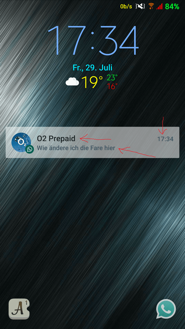

Wollte mal fragen ob nicht einer weiss wie und wo ich diesen Text die Farbe ändern kann.Vorab kenn mich so ziemlich gut mit dem apk tool aus bitte bitte helft mir!!Habe ein S7 G930F Superman 1.10.5 Rom drauf.habe mal ein Bild hinzugefügt
