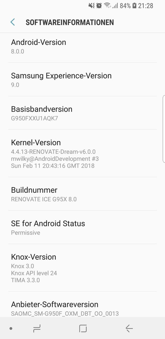

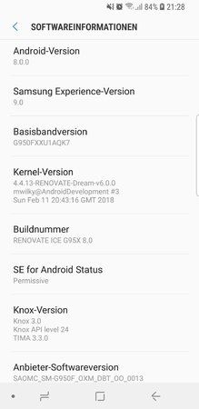

ich habe heute die Renovate Ice 8 Rom mit einem clean install drauf gespielt. Zuvor hatte ich dir Renovate Ice 7.5.
Die Rom läuft super. NUr habe ich festgestellt das als Basisbandversion die Nummer G950FXXXU1AQK7 steht. Diese gehört doch zu Nugatversion?!
Sollte hier nicht eine andere Nummer stehen?
Im Anhang habe ich ein Screenshot.
VG
Martin

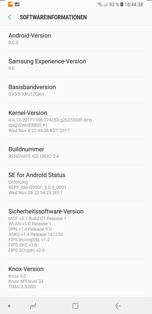

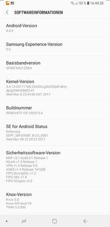

Habe die 8.0 rom auch drauf und hab die crap Firmware was zu oreo gehört drauf. Screenshot ist unten mit drin Ist sehr seltsam was bei dir steht ..
Bearbeitet von: hagex - Grund: Bild gespoilert, Gruß von hagex
Komisch, dann werde ich morgen noch mal neu Flaschen.
@deluxe299
Mehr mals den flashvorgang wiederholt. Immer noch steht die gleiche Nummer wie im Screenshot drin.
Kannst du beschreiben wie du geflahst hast? Welches war deine voherige Rom?
Warum flasht Du nicht einfach nur die Firmware neu?
Danke hat funktioniert:)

@Martin212 Hallo Martin. Hab das gleiche Problem mit der Basisbandversion. Hab auch schon alles probiert doch ohne Erfolg. Wie hast du es hin bekommen . Gruss
Gehe auf die Seite der Entwickler von renovate ice und lade dir unter dem Punkt Firmware die oreo firmware runter. Diese dann über twrp flashen..das wars
