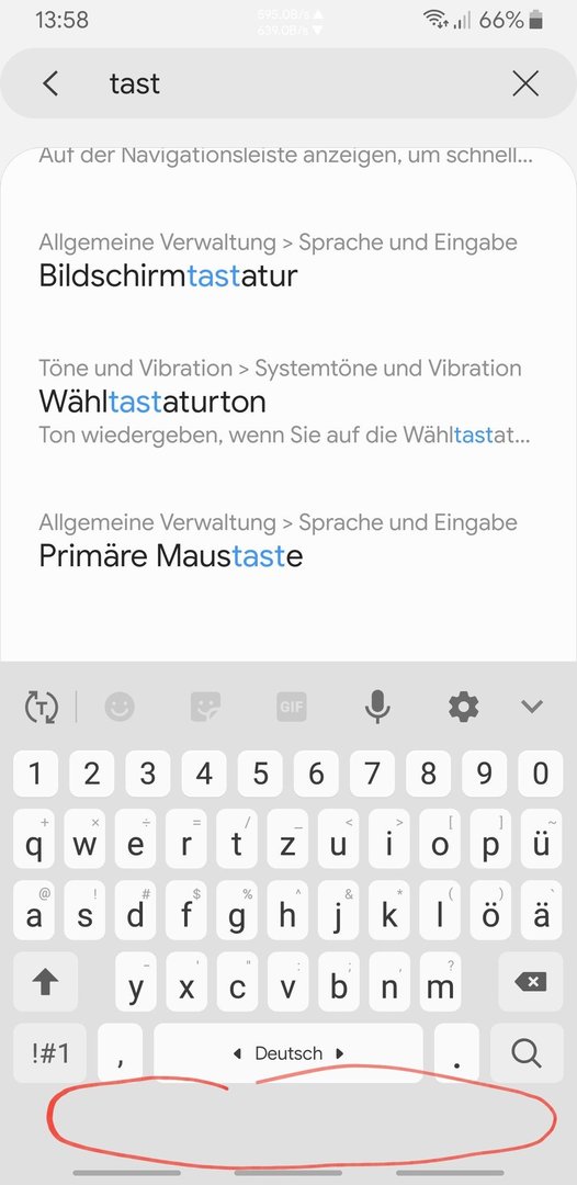

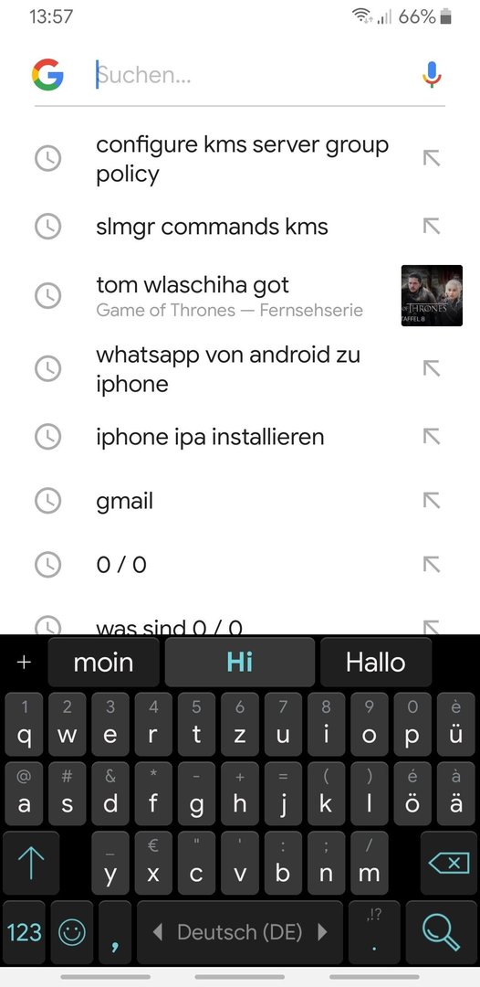

Ich hatte jetzt die ganze Zeit - wegen der Probleme mit dem Space unten zw. Tastatur und Navi Leiste - Swift. Wie ich bei Umstellung auf Samsung Tastur gesehen habe, ist dieser immer noch da. Gabs da ein workaround!?
