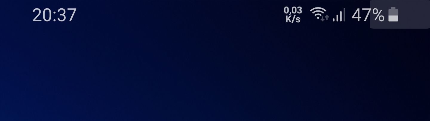

Framework-Mod: CSF2 19.x
Achtung ! Richtige Zip auswählen !
G960F = S9 oder G965F = S9+
- Navigationsleiste Höhe 35 dpi ( von 48 dpi Stock )
- Kamera-Blitzlicht bis 1% Akku ( Info: Hiermit entfällt auch die 15% und 5% Akku-Warnung ! )
SystemUI-Mod: CSF2 19.x odex
Für S9 und S9+
- Virtual lock button ( virtuelle Verriegelungstaste auf Statusleiste rechts )
( Die virtuelle Taste ist nur bei entsperrtem Bildschirm aktiv.
Bei Berührung ist sie sichtbar und verhält sich genauso wie die Powertaste.
kurz tippen = Bildschirm sperren
lang drücken = Power-Menü
2x kurz tippen = Aktivierung Kamera )
Download: MEGA-Links in .txt-Datei im Anhang
Flashable Zip via TWRP-Recovery
Backup erstellen , Mod installieren , Neustarten.
